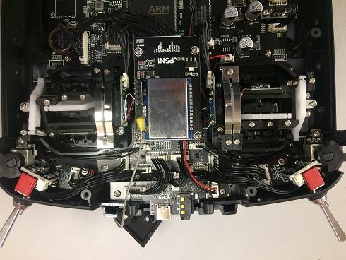

Спасибо за ответы! Файл с версией на карте есть и соответствует 2.3.11. Пробовал аналогичную SD карту - то же самое.
Разобрал аппу и проверил кардридер на предмет “непропая”. Всё целое с виду, да я особо и не надеялся, поскольку 2.3.8 SD карту видит и аппа с неё прошивается. Буду разбираться дальше.
YellowZayc
rabbit96:
Всё целое с виду
Всё-таки пропаяйте ножки кардридера, у меня тоже с виду все нормально было и на 2.3.8 работало. После пропайки проблема “No SD Card” пропала
rabbit96
YellowZayc:
Спасибо, добрый человек, за настойчивость, проблема была именно из за непропаянных контактов кардридера!

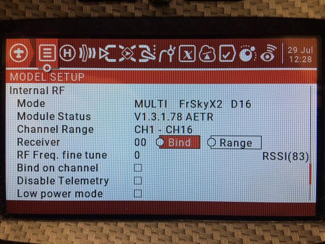

Aerobi
Не бендится приёмник Jamper R900 новый. Передатчик Jamper T18Pro прошивка последняя.
Jamper R-8 бендится, а Jamper R-900 не хочет.
Jamper R-8 бендится
Подскажите, что не так делаю?
ejik08
Пришла проблема, откуда и не ждал), прошлый сезон отлетал на Т18 с внешним модулем R92019, приёмник mini , прошивка flex, все подключалось, сейчас после последней прошивки, внешний модуль не биндится с этим приемником, внутренний модуль с ним биндится без проблем, но мощность внутреннего модуля выставляется 50 мВт максимум. На Т16 внешний модуль работает без проблем и биндится с этим же приемником, но там прошивка ещё январская, 11-я.
В чем проблема?

Aerobi
Заказал на Али, ждёмс.
Пришёл Frsky R9M 2019, опять проблема. T18 не видит R9M, на модуле постоянно горит красный светодиод.
Пробовал в T16 воткнуть, всё то же. Похоже прошивать передатчик надо. T18 месяц назад на Али брал, там прошивка заводская. А какая нужна? Подскажите.

Aerobi
Заработало! На ACCST FIRMWARE
Оказывается надо выбирать не R9M_FCC а R9M_FLEX
На модуле по прежнему горит красный Led, а на приёмнике R-900 зелёный хаотично мигает?
Серво работают не устойчиво. RSSI показывает полную шкалу. На разных режимах мощности, без изменений.
Есть над чем работать.
Какие будут предложения?
BAHO=
Aerobi:
Пробуйте разные настройки. Антенну поменяйте.
