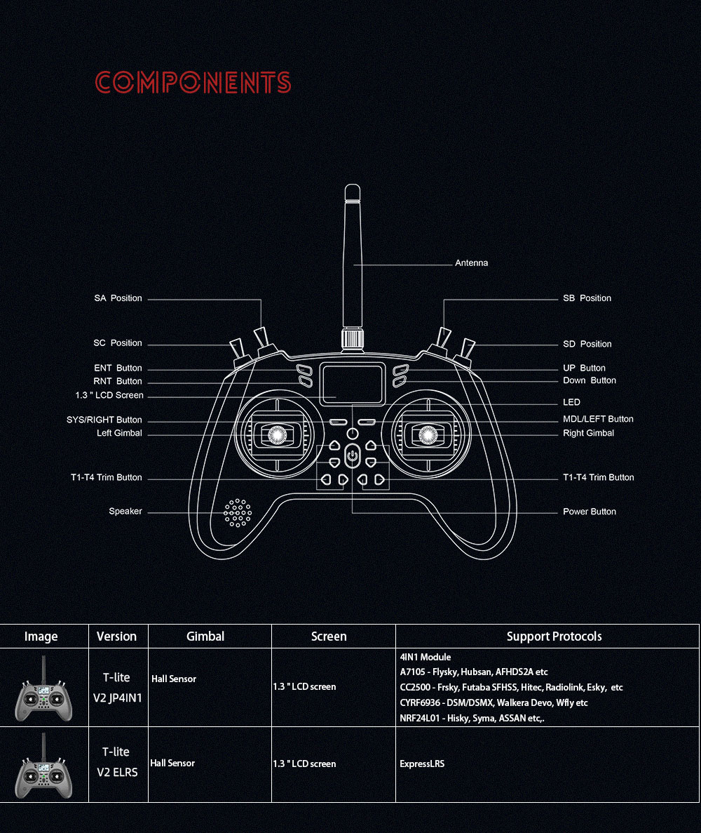

Добрый всем день - с вопросом к сообществу Захотелось мне избавится от кучки передатчиков и прикупить эту аппаратуру. Я правильно понимаю что она мультипротокольная и будет работать с приемниками flysky ,frsky и hitec.
ERLS модуль - как я понимаю внешний ВЧ блок? ( или нет…)
Может есть какие то тонкости,ньюансы Занимаюсь яхтами , планирую обзавестись квадриком
На али несколько запутанно… Такая подойдет?Али

Fedostas
Я правильно понимаю что вариант с ERLS подразумевает установку внешнего ВЧ модуля и не имеет своего встроенного? ( или нет?)
PigTail
Нет, ELRS это значит что модуль такой встроен. Кстати если намерены внешний модуль потом подцепить, то желательно брать v2 или о,ратите внимание на T-Pro
Vlad-1357
Из описания, есть возможность подключения внешнего модуля. А внутренний может быть двух типов, мультипротокольный и мультипротокольный 4в1 (расширенный). Из описания действительно сложно однозначно понять. Лучше продавцу задать вопрос.
Fedostas
почитал - вообще запутался… Не сочтите за труд - простым языком- “через мать” Чем отличаются две версии передатчика Причем версия ERLS о котором все говорят стоит дешевле. 4 в одном - дороже ( в ней нет ERLS? Потом можно добавить?) Ссылка на али Извиняюсь за навязчивость
yur1x
в вопросе все ответы. всё так.
PigTail
Отличие передатчиков в встроенных вч-модулях, либо 4в1 либо ELRS. К любому из них можно подключить внешний модуль, который может быть как ELRS, так и 4in1, или например TBS Crossfire или TBS Tracer или еще какой…
