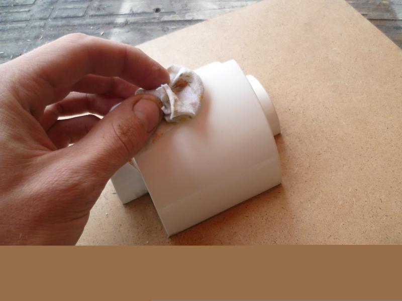

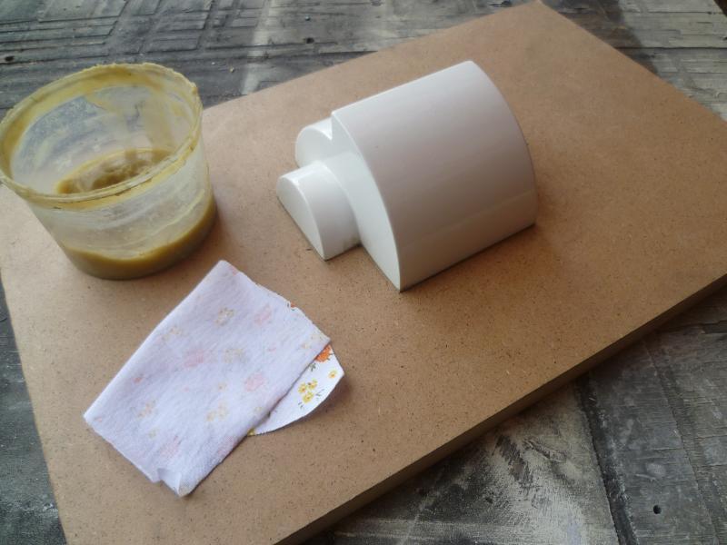

Для Максима Сизова фото-ответ на вопрос нанесения самодельного воскового разделителя:
-собственно модель, разделитель, чистая мягкая ткань
-нанесение смазки
-после высыхания располировываем чистой мягкой не оставляющей ворса тряпочкой до блеска
-нанесение смазки
Пробывал медот “скипидар”, разбавил воск до состояния жидкой сметаны, наносил капроновым чулком, остаются разводы, даже при очень деликатном нанесении, и потом пытался распалировать тем же чулком, разводы очень трудно убрать, и по всей видимости когда я их убрал, то “слизал” весь слой воска.
Что я делаю нет так? Попробую развести воск до жидкого состояния и задуть на болванку слоев 5
boroda_de
petti22:
Возьмите старый х/б носок без ворса. Желательно чистый. Полируйте, как машины полируют, до блеска
petti22
Я не против до блеска, просто у меня после нанесения разделителя остается поверхность с мелкими полосами и прям виден слой, когда я начинаю натирать, то заметно слой воска уменьшается и остается блестящая поверхность. ТАк и должно быть, или я должен просто разгладить мелкие полоски до блеска? Позже выложу макро фотки
boroda_de
petti22:
Так и должно быть. Это не замазка, это тонкий слой
