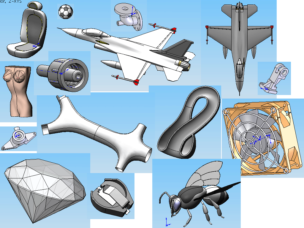

Вот, все-таки я нашел компакт. Некоторые работы реальные, некоторые - очевидно просто так. Это, так сказать, ответ тем, кто заявляет что солид ограничивается жестким конструктивизмом.
Для Wit просто на словах – детали в стиле конструктивизма (на картинках есть чуток, да тот же корпус кулера) и их сочленения - это конек солида. Видно, что вы вообще на солид не смотрели раз речь про точную подгонку деталей, но если бы вы турбину делали в солиде, то каждая её деталь у вас была б нарисована по разный файлам, потом бы вы их собрали в сборку увидели что все детали движутся как надо и ничего не пересекается (особенно еслиб это был например 4т двс), что везде присутствуют нужные зазоры. Естественно - все с размерами, на то он и жесткий конструктивизм. Возможно, проблемы были бы с динамикой пружинящих деталей - например кольцо ДВС перед тем как в цилиндр вставить - надо сжать. Но тут уж звыняйте. 😃
