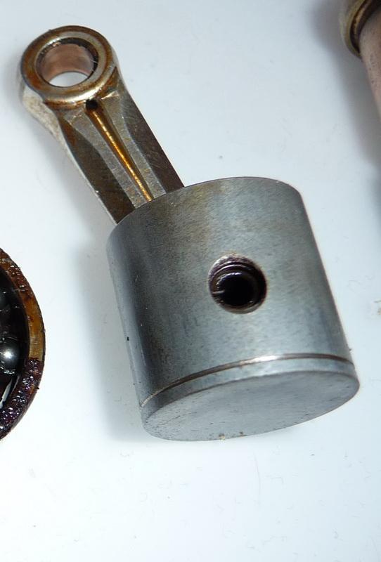

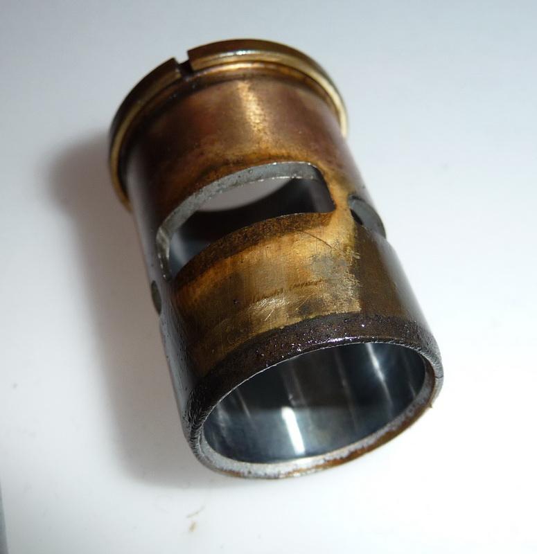

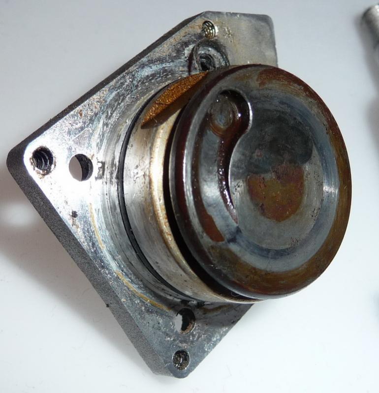

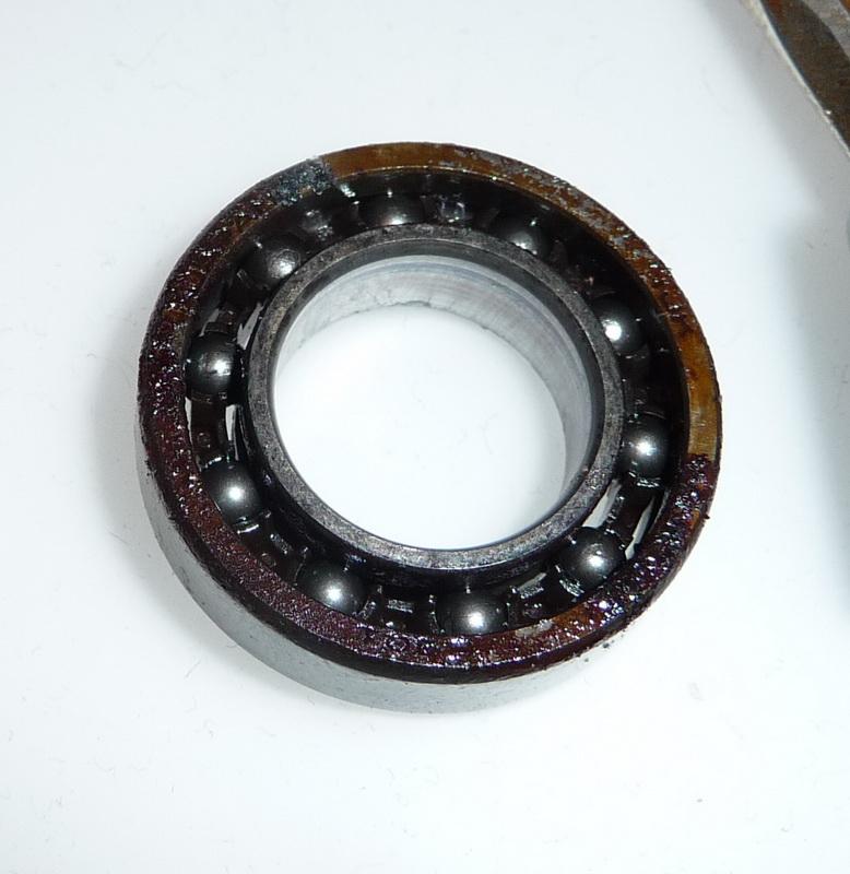

sergeyiv
я не летчик , и не совсем в тему , но про пилотажевское топливо
вот что происходит внутри мотора от пилотажевского топлива , с мекамо и на другом моторе даже намека нету на рыжый налет , и это не ржавчина
большие фотки
rcopen.com/files/4bf3c71d9970730077cd7cef Гильза
rcopen.com/files/4bf3c71d9970730077cd8333 Пара
rcopen.com/files/4bf3c71d9970730077cd892c
Подшипник

DUO
и это не ржавчина
как это не ржавчина , а что это ?
самая натуральная ржа
sergeyiv
Эта ржа отмылась растворителем на раз , и пара с обгонкой выполнена из алюминия
DUO
подшипник весь ржавый , от и до
вот эту дисперсию ржи и разнесло по всему картеру
sergeyiv
а от чего такая ржа в двигле появляется , из-за нитрометана ?? , на другом топливе такого нету
Zigzag
Ржа появляется и-за продуктов неполного сгорания нитрометана. Почему на этом топливе? Потому что это не самомес и непонятно чего и сколько туда налито:).
А вообще-то мотор надо мыть после покатушек-полетушек. И чем тщательнее тем лучше.
DUO
метанол горит с выделением воды и углекислого газа
  • сам метанол гигроскопичен и хорошо натягивает воду из воздуха
    но это не главное , скорее всего применяемое масло не обладает должными смазывающими свойствами , не образует защитную пленку на металле как в режиме просто хранения так конечно и в режиме работы двигателя
формула горения нитрометана
4CH3NO2 + 3O2 → 4CO2 + 6H2O + 2N2
где тут хоть намек на азотную кислоту я не пойму вообще , опять же вода как продукт горения и все , ну так она и без нитры образуется

Сергей_Иванов
В защиту Пилотажевского топлива.
Увидел фотки, посмотрел, все чисто. Никакой ржавчины. У меня два двигателя заканчивали сезон как раз на пилотажевским топливе (2 галлона за 2 недели, после полетов двигатели не промывал). Я только после окончания сезона промываю WD-40 и заливаю бытовое масло.
Из трех компонентов топливной смеси (метанол, касторка/синтетика, нитрометан) коррозию может вызывать только метанол. Это гидрофильное вещество (как и этанол и многие другие спирты). Химики меня поправят, но насколько я помню, все происходит так: метанол “насасывает” влагу из воздуха и при определенном проценте происходит реакция, называемая “водородной” коррозией металлов (йоны водорода высвобождаются и т.д.). Дальше не помню, т.к. химию пришлось бросить.
Поэтому из трех подозреваемых в ржавчине следует выбрать именно спирт. Не храните двигатель с горючкой в картере и будет счастье.

Zigzag
DUO:
rcopen.com/forum/f5/topic203528
Тёзка, в природе не так всё идеально как Вы рисуете. Модельные моторы готовят смесь абы как, не в идеальной пропорции воздуха и топлива. При разложении компонентов топлива при высокой температуре они разлагаются на то, из чего были сделаны. Для нитры это (CH3+) и NO2 !!!
а далее NO2 + H20 =азотная кислота
DUO
слишком все просто в этой формуле
синтез азотки очень сложный процесс с использованием катализаторов и обычным растворением NO2 в воде тут не обойтись
а ржавеют и моторы в которых нитра не применяется и у многих не ржавеют там где ее полно и не мытые моторы
в рже виновата вода как продукт горения и паршивое масло не обеспечивающее должной защиты и это очевидный факт , азотку можно рассматривать как побочный и второстепенный фактор
Zigzag
ru.wikipedia.org/wiki/Оксид_азота(IV)
Химические свойства. Коррозия в воде ничто по сравнению с коррозией в азотке. Про масло согласен, там где гамно, там и ржавеет. А точне-ржавеет от самого масла 😃
DUO
ну причинно следственную связь впринципе можно поменять в нашем случае 😃
но вывод тут помоему однозначен
ржа = фуевое масло , независимо от количества нитры , спирта и кто что выделяет или нет при горении
