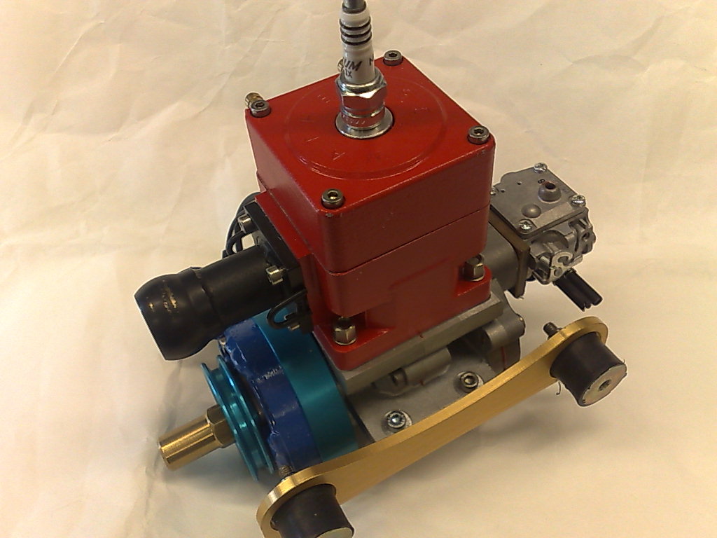

пашан:
становится намного дороже чем модельные моторы их цена порой переваливает за 50 тысяч за штуку
Вот еще раз не та тема …
А ты знаешь сколько стоит модельный мотор сделанный по правильным технологиям ( бензиновый ) - 35см3 ( почти как у тебя в мопеде по объему, но 11-15л.с. )…
3000 долларов .
А знаешь сколько стоит мотор сделанный по концепции точности как модельный в формуле 1 - 8 000 000 евро.
Так что про твой драндулет можно просто промолчать так ради того чтоб не будоражить публику .
Но с склонен все таки к мыслям, к той лошади - учиться мы не хочим , и выводы делать тоже…
