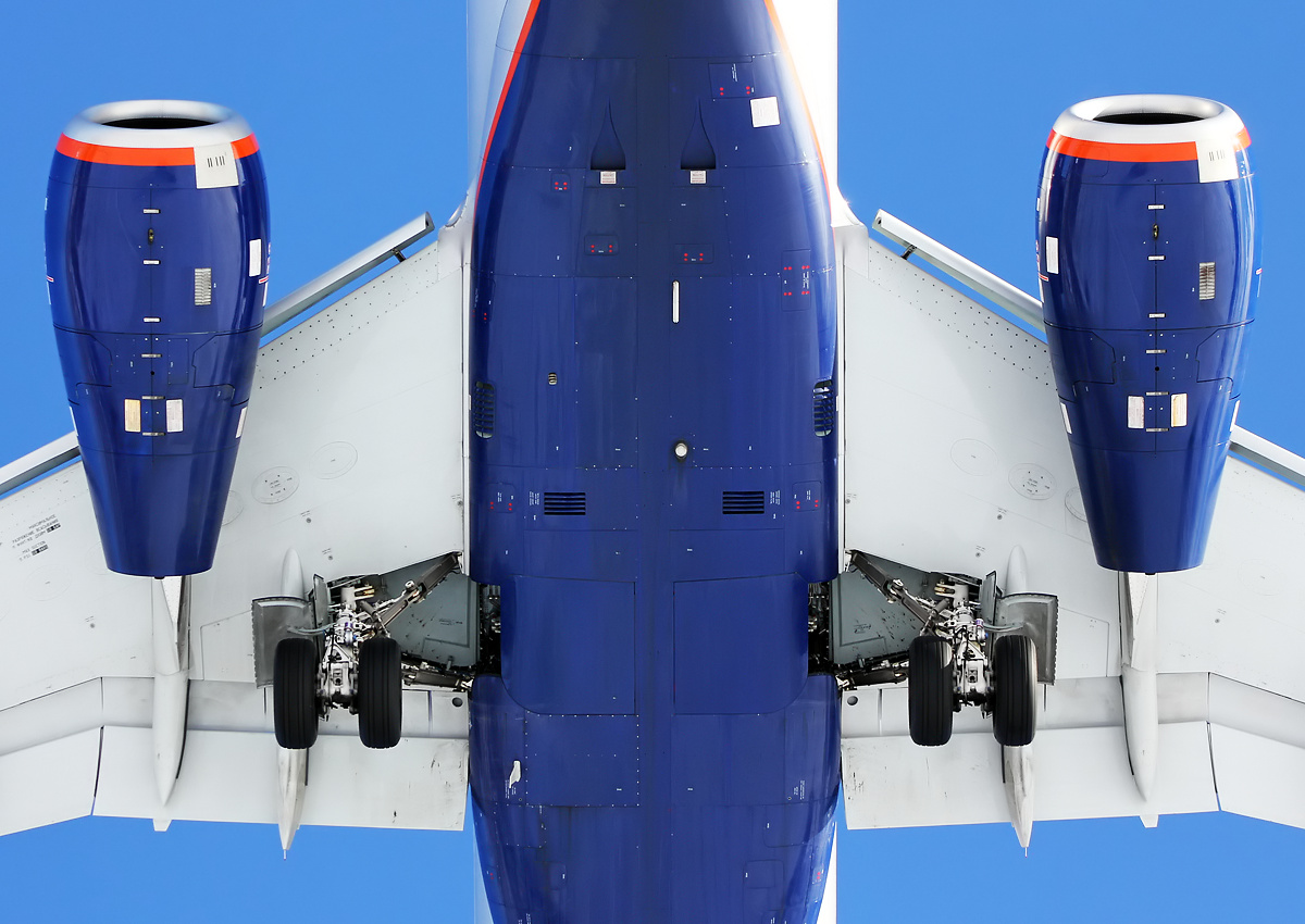

Мотогондола для авиадвигателя SaM-146 SuperJetа разрабатывается и изготавливается компанией Aircelle, дочерней компанией группы Safran, на заводе в Гавре.
Aircelle занимается также и техобслуживанием своих мотогондол.
Так, что претензии к защелкам капота (по терминологии - кожуха вентилятора) двигателя SaM-146 SuperJetа необходимо направлять по адресу указанному выше.
Кстати, Aircelle производит мотогондолы почти всего спектра Boeing и Airbus.
На фото мотогондола Airbus A-320 NEO

Там, только “слепой или бухой” может не увидеть не закрытые защелки.
Причем защелки, как правило, красят для большей заметности в контрастные цвета от основного окрасочного фона и понятное дело в красный цвет.
Причем, лучше смотреть не сбоку. Например, защелки створок кожуха вентилятора мотогондолы SaM-146 хорошо видны со стороны торца ВУ, а защелки кожуха реверса - со стороны сопла.
