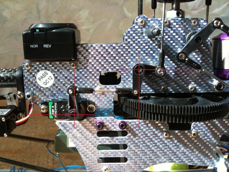

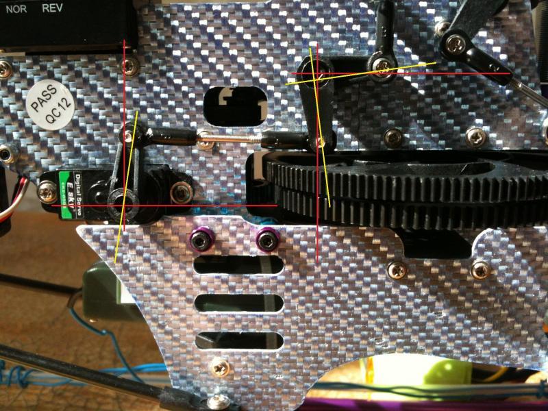

Помогите с ремонтом и правильной настройкой Belt CP V2

Судя по картинке с режимами (Normal/IDLE) для того, чтобы настроить сервомашинки и Автомат перекоса *(АП) нужно:
  • режиме нормал убрать газ в 0%. (все триммеры, ессно тоже по нулям)
  • теперь ставим качалки серв максимально красиво (ровно).
  • делаем длину всех линков такую, как в инструкции
  • соединяем сервы с тарелкой АП
    !!! теперь тарелка должна быть стоять строго горизонтально !!!
    соответственно все качалки тоже должны стоять ровно. Если это не так, подгоняешь длиной линков.
    (для справки, у тебя ССРМ 180, такая же как на больших “взрослых моделях” вертолетов)
  • теперь угломером смотрим угол атаки лопастей. Должен быть 0 градусов. Если это не так, подгоняем длиной линков на самом АП (на тягах).
Вроде, всё.
Еще надо будет устранять “бабочку” на лопастях и прочее, но это уже когда вертолет будет почти готов летать.
ВСЕ сервы рекомендую разобрать и каждую очень внимательно проверить. Хоть один выбитый зуб на шестернях в редукторе грозит крашем всего вертолета.
