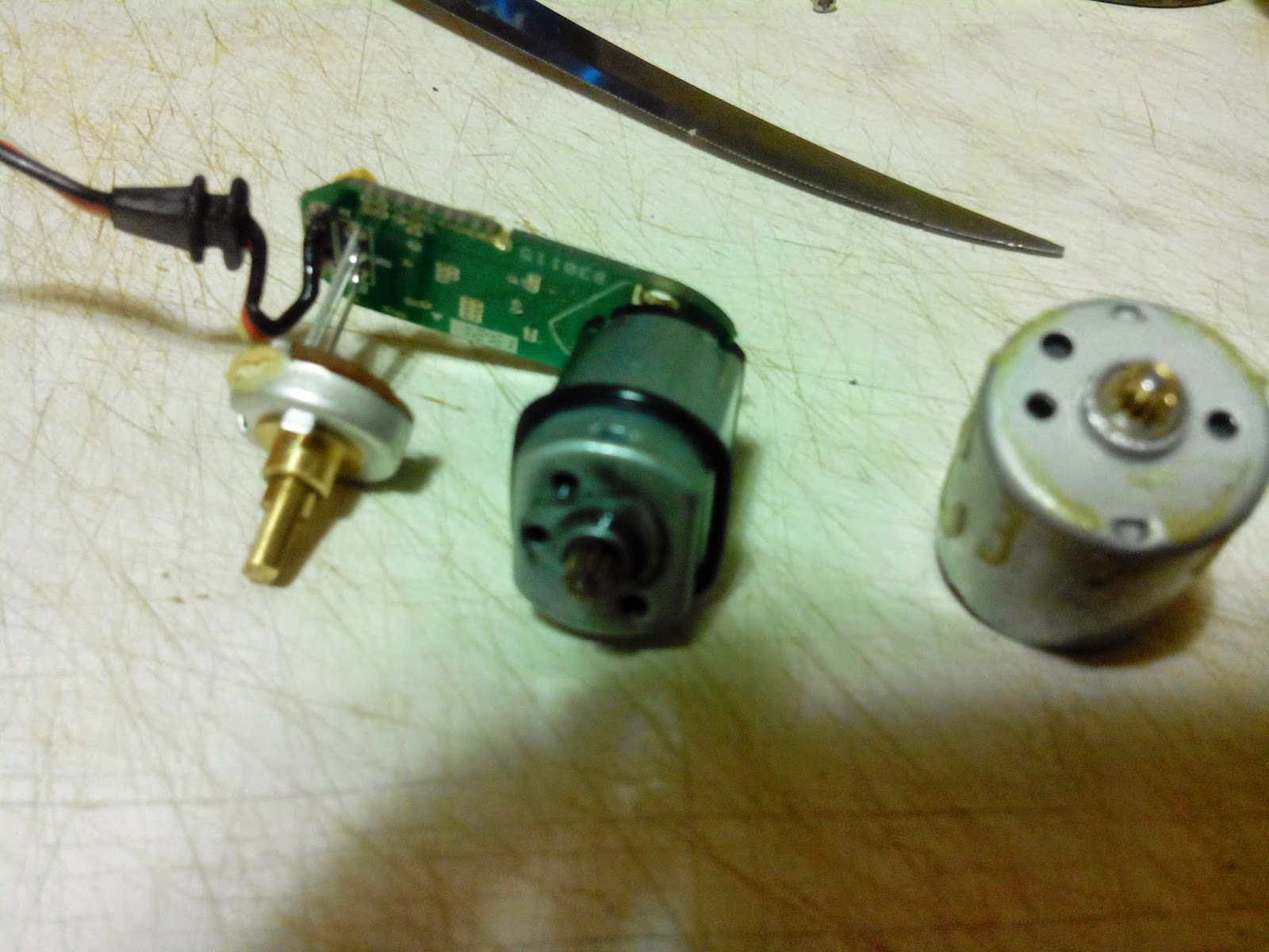

Всем добрый день, проблема с raptor e550 fbl, проблема следующая: взлетаю, зависаю возле себя, вроде все нормально, стабильно висит. Начинаю делать пролеты возле себя, только учусь управлять этой чудо техникой, минуты через 2 появляется такая проблема начинает с задержкой откликаться на команды по хвосту, самопроизвольное отклонение направления и тангажа, такое ощущение что стабилизация начинает плыть, вибраций нет, все лопасти отбалансированы, сделано заземление с подшипника головы на минус приемника, контролер родной gt5.2, может кто сталкивался, что посоветуете. Еще по бортовому питанию на контролере после посадки написано текущее напряжение 5.8, нижнее значение напряжения 5,2 это нормально?

Сервомашинки стоят родные голова DS1510MG, хвост DS0606N. Питание через родной регулятор оборотов Castle Creations Talon 90A, BEC 9 ампер, в пике до 20 ампер.

В свое время мы с коллегой по полю на распродаже рванули два таких же Раптора 550s FBL, так вот ВСЕ стоковые машинки были выброшены в помойку, сначала начали умирать по одной сервы головы, затем и накрылись сервы на хвосте, естественно верты не раз при этом падали, причем один раз в пилотскую зону при отказе сервы элеватора, пробовали даже покупать новые, результат тот же, 3-8 вылетов и всё, симптомы начинающийся кончины сервы как раз описаны вами…
Вся проблемма в этих сервах, это в их моторах, они просто умирают, а умирают по банальной причине, серва то стандартная, а моторчики от мини, вот и горят от нагрузки.
ВЕС ни причем, тем более Castle
Будьте осторожней, летайте подальше от себя…

Вот собственно нашел у себя в архивах…
На фото как раз начинка стоковой сервы АП от Раптора 550S
Рядом мотор от сервы Алайн 610
val_in
Вот он корень всего зла, с экономили на двигателях в сервах вот они и мрут.
