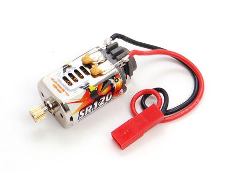

У меня 120-ка после апгрейда (#811) медленно подыхает: сначала сокращалось время полётов и взлёт становился трудней. Сегодня поставил экстримовский ходовой мотор SR12008
, радиаторы ставить не стал - там щётки сменные, открытые и всё нормально с охлаждением. Но взлететь уже не удаётся. Грешу на аккумуляторы - всё-таки эксплуатировались активно и, вероятно, токоотдача со временем снизилась. Но есть вопросы:
Не подсаживаются ли ключи на плате к двигателям?
Не сталкивался ли кто с выгоранием ключей на плате 120SR и не заменял ли их самостоятельно?
Стоит ли покупать акки с б О льшим “C”?

Если вы на улице летаете - это не 120-ка умирает, а зима подступает. Аккам холодно, отдают и держат плохо. Тем более старые. Убейте жабу, купите новый акк. И попробуйте в зале.
parcifal
Не-а, дома пытался подлетнуть . Собственно у меня один вопрос: выгорали ли у кого-нибудь “ключи”?
