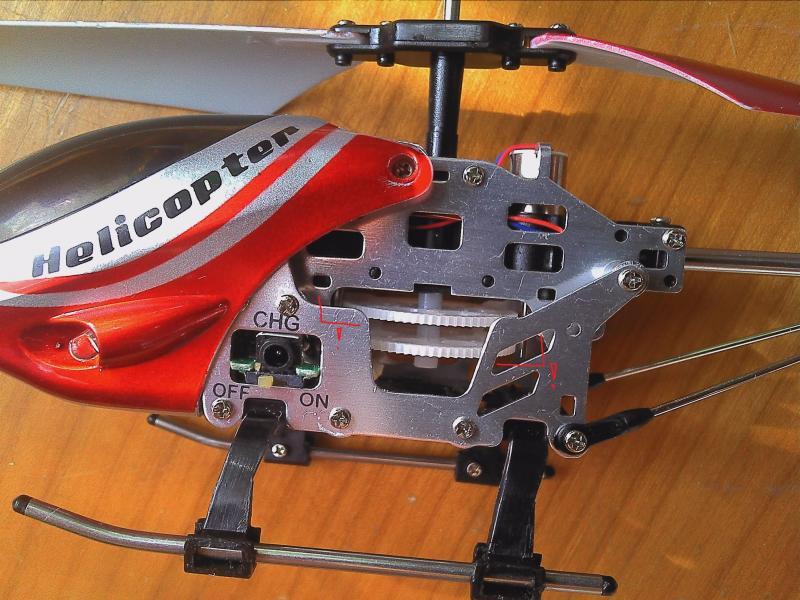

Достался вертолетик Gyro-107 (именно так называется модель, без S).
Утеряны шестеренки на моторчиках. В остальном все хорошо, даже аккумулятор жив.
Есть желание его вернуть в воздух. Привод прямой - сразу с моторчиков на ведущее шестерни валов.
Пробовал ставить шестеренки от механизма настенных часов, просверлив отверстия под диаметр вала моторчиков) и удалив лишние (диск). Одну просверлил криво, потому ее подклинивало. Но вертолетик даже немного пытался взлетать и ехал по полу (паркет) вперед. Потом перестал - только лопасти крутились…
Пробовал оригинальные пиньоны в магазинах найти - уже нет таких.
Решил купить шестерни от Gyro S107, но так как у него есть еще промежуточные шестерни, то использовать только шестерни моторчиков. Однако пиньоны у них оказались больше диаметром и с большими зубцами - совсем не подошли.
Потом купил (как вычитал где то) дешевый будильник. От него шестерни подошли (даже сверлить не надо). Но не ясно сколько зубцов должно быть у пиньона (там можно подобрать несколько вариантов).
Сейчас стоит на переднем моторчике шестерня от механизма настенных часов (не помню сколько зубчиков и диаметр, но вал лопастей крутится с небольшим трудом). На заднем моторчике стоит шестерня от будильника приблизительно такого же диаметра и с по-моему 7 зубчиками, вал лопастей крутится очень легко.
В итоге вертолетик активно машет лопастями, но не двигается. Периодически его начинает разворачивать в какую то одну сторону, легко выравнивается регулятором.
Может быть подскажите, кто помнит, сколько должно быть зубчиков у пиньона?

Главное: пиньон должен быть диаметром ок. 2,5 мм и 8 зубчиками. Положение валов (их посадку в корпус) надо выставить так, что бы они и не были зажаты, но и не болтались.
В любом случае от руки винты должны прокручиваться очень легко.
Изготовить пиньоны можно или из шестеренок настенных часов (надо сверлить очень точно отверстие, сверло 1 мм, а лучше 0,9) или брать из будильника (сверлить не надо - только немного раздать иголкой отверстие посадки на ось моторчика). Сама шестеренка (диск) уменьшается в диаметре путем обрезки ножницами по кругу -совсем срезать не надо, за эти остатки диска удобно держать пинцетом при одевании на ось моторчика.

Вертолетик взлетает немного, но что происходит не понимаю: что бы набрать высоту добавляю “газ” (почти на максимум рычажком вперед) и вертолетик просто быстро устремляется вперед на той же высоте. Парить на месте не получается… Что то с гироскопом? Хвостовой винт при этом не включен. Но и если включить его на реверс, то не помогает - более криво по траектории, но вертолетик устремляется вперед.
Сироб
Нос перевешивает, попробуйте балку выдвинуть назад или кабинку снять.

Сироб
Светодиоды надо отключить, чтобы они не тянули на себя ток со слабого аккумулятора.
Можно ли сдвинуть в кабинке назад аккумулятор? Как тяжёлая деталь он сдвинет назад центр тяжести вертолёта.
Балка - то, на чем хвостовой винт?
Да, это она - трубочка. Если есть возможность, надо ослабить её крепление в корпусе, ослабить крепление подкосов на балке и попробовать немного вытянуть балку назад.
Но сначала лучше попробовать сдвинуть аккум и убедиться что кабинка правильно закреплена.

Вчера снял с аккумулятора старый двусторонний скотч, но место где он клеился к шасси или кабине не нашел…
Методом подбора на новый скотч приклеил с третьей попытки так что бы вертолетик ровно держался. А потом сел аккумулятор… Так как было поздно полномасштабных испытаний уже не получилось…
