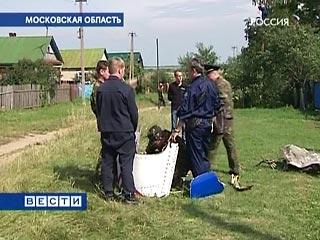

72 летняя Нина Николаевна Позднякова первая нашла труп Ткаченко.
– Летчик лежал на животе, ноги запутались в стропах. Лицо было повернуто набок, голова сильно размозжена – он был без шлема. Я не стала летчика трогать и никому не позволяла. Плакала, было очень жалко человека…

Ткаченко лежал в поле и без кресла и парашюта - он разбился. Огня в месте падения не было. Когда он падал, парашюта я не видел. Видел только, что отдельно кресло летело и отдельно пилот
А вот тут сказано, что парашют не просто не раскрылся, но более того:
www.kommersant.ru/doc.aspx?DocsID=1222754
“Ни кресла-катапульты, ни парашютного купола рядом не было. Не обнаружил я и каких-либо следов его крепления вроде оборванных строп или лямок на теле летчика”,— рассказал “Ъ” житель Захарихи Владимир, нашедший тело пилота на поле
