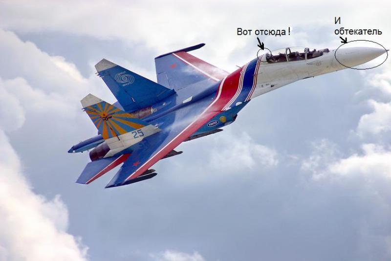

Это, насколько я понимаю, деталь самолёта Ткаченко и Куриленко, найденная далеко от места падения самолёта:
Потому что на другом кадре мы видим собранные в одно место ( Ну не мог же фонарь, который, как здесь видно, целый, так удачно сам упасть рядом !
) части самолёта Мельника, который падал в поле с неповреждённой передней частью.

детали самолёта Ткаченко и Куриленко, найденные далеко от места падения самолёта:
А вот как выглядит фонарь одноместного самолёта :
Вот лежит на земле точно такой же фонарь одноместного самолёта лётчика Мельника:

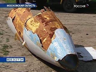

Вот та же самая деталь самолёта Ткаченко и Куриленко, на которой нарисован уголок из красных полос, с той же дырой слева. На этой странице она ошибочно названа “нос истребителя”. Видно, что она упала очень-очень далеко, люди рядом улыбаются, они не видят близко пожар и его последствия и не знают о гибели лётчика.
Если присмотреться, видно, что слева уже кто-то отломал её часть ( на маленьком фото, где его осматривают специалисты, металлическая окантовка длиннее, она торчит выше остатков остекления на фоне синих штанов! Значит, на неё посмотрели и ушли. Деталь осталась,а любопытные мальчишки оказались тут как тут и кое-что отломали ! :
Вот тот же обтекатель самолёта Ткаченко и Куриленко, тоже очень-очень далеко, его воспринимают как диковину и фотографируют:

А что вам не понятно с “деталью” ? Это часть фонаря, который был (должен был быть) отстрелян при катапультировании из спарки. Он должен быть в стороне от места падения, всё так и есть. Его повреждения вполне могут быть просто следствием падения, хотя в таком варианте - рядом должны быть остальные фрагменты. Если их нет, то скорее всего, фонарь был разрушен в момент столкновения и его части находятся в разных местах.
Вячеслав_Старухин
Как раз и понятно, это из этого фото следует, что фонарь был так разрушен в момент столкновения, а не в момент удара об землю, раз другая его часть не найдена рядом. ( Фонарь другого самолёта остался целым).
Удивительно, что при таком ударе, разрушившем обтекатель и фонарь, Куриленко выжил! Однозначно, везение на его стороне, ведь он уже раз выходил!
А фонарь при выходе редко разбивается - у него большая площадь и он довольно прочный! Я сам воочию наблюдал фонарь от Як-38, приземлившийся с приличной высоты и не имевший особых повреждений.
