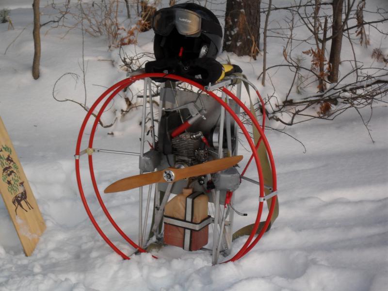

Я сломал три винта - один при запуске в сумерках за что-то зацепил в снегу - один - упал назад на спуске - один покоцал в камышах - вроде и не сломал - заменил.
Деревянные винты 24 дюйма 600-1500р. Карбоновый будет дороже минимум вдвое - палку разрубит (и сам все-равно пострадает). Желательно толкающий (правого вращения, при взгляде спереди) - чтобы не переставлять датчик холла - да и не всякий двигатель можно пустить в обратку (например с впускным золотником). Неплохо бы понять, согласятся ли подшипники на смену направления тяги?
Если есть возможность - раму и ограждение надо делать серьезно (а не как у меня) - по конструкции и технологиям парамоторов (просто меньше и без редуктора - оправданно - у маленького 60см пропеллера при рабочих оборотах двигателя приемлемая концевая скорость).

Хозяйственный четырехтактник на парамоторе тоже вещь известная (не моя тема, но предположу, что со временем низкоооборотистые четырехтактники в этой области изрядно потеснят нынешние двухтактные моторы с 8000-10000 об/мин).
Речь в топе, как я понял о !электрическом! ранцевом ! аэродвижителе ! лыжника! Легком (вероятно до 20-30кг) Удобном (компактном). “Электровентилятор” всем хорош, технически прост, только не получится его сделать одновременно легким, дешевым и с хорошим запасом хода (или легкий, уже прилично дорогой - “чуть катнуться”, или со страшно дорогими и тяжелыми батарейками для “чуть подальше”).
