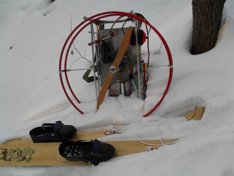

Этот
Alex-13:
Вот как то так
Весит 7кг с бензином. MT62 китаец.
parahawk
Сколько тяги даёт максимум в кг и где покупали? Какой пропеллер (длина x шаг)? Самоделка или серийная модель?
vbrf
parahawk:
Чистый “колхоз” - собрал за недельку в зимние каникулы 2008-2009 - “между салатом и другими игрушками” - профиля из хозмага и авиамодельная мелочуга. Мотор брал в Москве. Тягу не мерил. Винты 24х8, 24х10. Для “правильного” снега (-10-23С, снег старше 3-х дней) хватает - “глаза на выкат” (пару раз падал - тьфу-тьфу - только-б, не “кубарем” и не на спину) - в оттепель охотничьи деревянные лыжи мокнут, не скользят - позор один…
На удивление неплохо тащит в пологую горку (подъем вообще намного безопаснее спуска). “Слегка посучив” ножками удается взять бугры на которые без мотора в лыжах не залезть (скользко) - толкает в спину - и не падаешь! Есть большая разница по ветру или против - можешь на полстакане “усвистать”, а потом против ветра весь бак выжжешь и не хватит вернутся - благо, ничего не весит - идешь “как налегке”.
Проще и интереснее, чем можно было представить, двигаться по глубокому нехоженному снегу в лесу – не спеша, с перегазовочками - за ветками следишь - но сильно не мешают. Бака 2л хватает на час. Акума зажигалки 2А.ч - на два бака и что-то остается. В реальностях января - это практически весь световой день на природе.
И все-таки - нифига не “транспорт” (велосипед практичнее) - “развлекуха” на любителя. Личный рекорд 25км в сумме туда-обратно. Ноги “гудят”- “в обоих ухах жужжит” - с морды лед отваливается - короче, расслабон полный - наутро охота снова… Комфортно бывает “трыкнуть” вперед своих - костерок подготовить для пикника.
Ставил на 2-х местную надувнушку - скорость как под электромотором - шум как Ту-144. (хотя по камышу, водорослям и бревнам проходит бодренько) Мягкое днище “волокет” волну, мотор греется - поставил коллекторный импеллер для охлаждения. - Неинтересно - как минимум, нужен легкий жесткий глиссирующий корпус - тогда уж, и другой, не “игрушечный” мотор.
https://rcopen.com/files/54340d579970730077e39b07
