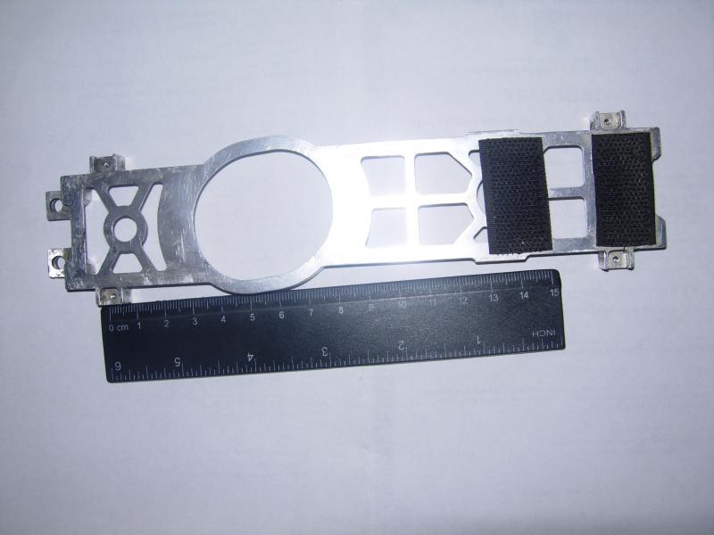

500-ка ломается сама
ахренеть…
приче производители этой деталюхи разные были,
а кто кроме микрохели ее еще лабает?
Алайн, родная… Причем в прошлый раз все было алайн! Сейчас новые цапфы и новые лопасти алайн, а этот держатоль от микрохели… врядли вибрация… деталюха толстая достаточно… да и потом из-за вибрации хвост бы гулял… а у мя стоял как вкопаный!
Не, Никита, не факт. У меня была разок жуткая вибрация хвоста- аж подкосы откручивались за минуту полета, а хвост держало отлично.
Вибрация хвоста как раз в мЕньшей степени влияет на хвостовую гиру, поскольку амплитуда вибраций находится в перпендикулярной к сенсору плоскости. У меня хвост тоже не гулял, а шпильки ломались. Вибрирующий стаб тоже верный признак вибраций.
Так может приблуда какая есть для измерения вибрации? Цепляем датчик на нужное место и смотрим показатели.
Блин! Вот гемор… впервые с таким сталкиваюсь! Буду мучать вибрацию тады… даж не знаю с чего и начать…вал ровный… цапфи наверн хреновые… эт я их из-за закрамов достал… волялись гнутые… т.к. родную потерял на поле в следствие краша… начну с балансировки лопастей хр…

извините что так долго! но вот фото! первая сломалась точно также… только первая была от алайна, а эта от микрохели!
Посмотреть на Яндекс.Фотках
