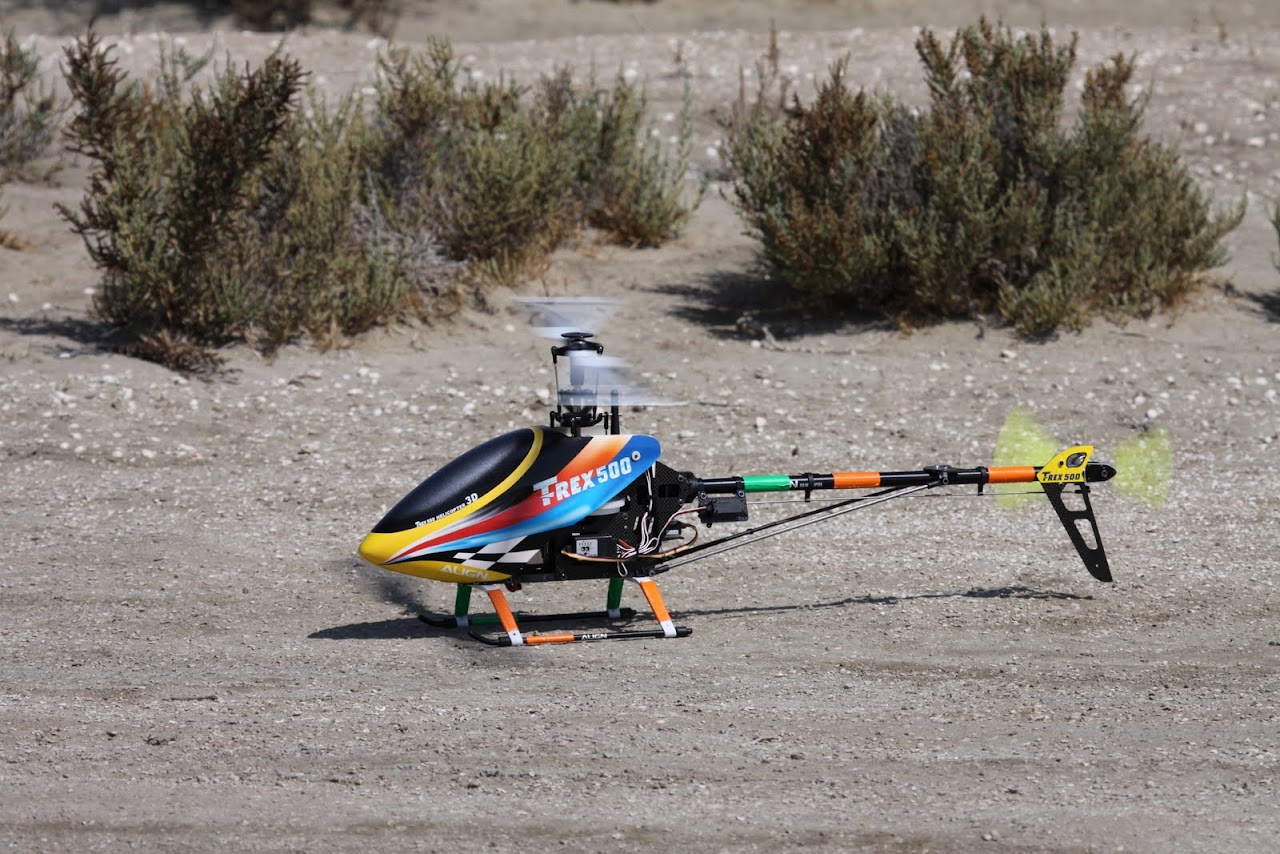

А фотки верта есть? Что бы посмотреть компоновку…

Нет. верт не падал. Перед этим раскрутилась немного мелкая деталька на которую крепится качалка хвоста. Хвост поболтало в полете, но сел нормально.
После этого верт не включал, сегодня закрутил эту детальку - все проверил - вроде нигде люфтов нет больше - запускаю - и вот такая вот ситуация…
Сейчас проверю цапфы (хвоста насколько я понял имеется ввиду?)
