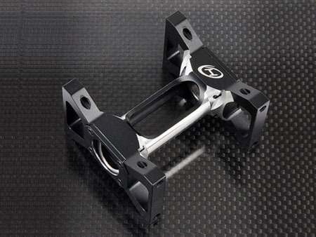

Я себе сразу заказал вот бокс бокс:- www.miracle-mart.com/store/…/HPAT60005_S_LRG.jpg и такую тарелку:-mart.com/store/images/medium/helioption/HPAT60008_M_MED.jpg, там же тяги чудесные и кое-что еще полезное ( тут надо писать что это НЕ РЕКЛАМА ?)
eliz
Хохол333:
Интегренный блок от HeliOption-одноразовое изделие. Так как там сделано -до первого краша. Очень хлипкие стеночки соединяющей трубы. Погнется чуть и на выкид… Где то на буржуйских форумах видел критику подобную и результат небольшого падения. Тяги регулируемые зачетные. У меня такие есть. Они реально из титана.
