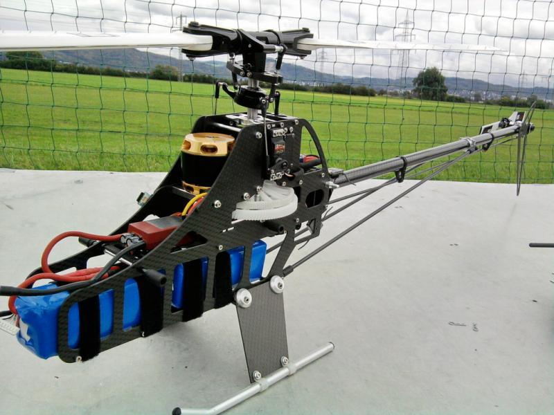

“Разработал” новую, более надежную (по четкости управления вертом!) элеваторную тягу, чем просто карбоновая (слегка изгибается). Для этого покупаем это: www.hobbyking.com/hobbyking/…/uh_viewItem.asp?idPr…
И приводим к виду, как на картинках. После чего растачиваем элеваторную направляющую до 5.7мм. Длина металлической трубки 55.5мм.

Есчо немного фоток TDRex V2.
До чего ж хороша v2))) Классическая напраляющая руллит!-никаких люфтов, перфект!))

Думали мы думали, нечаянно придумали… универсальная направляющая! аж 3 вида сразу!)) крепление регулятора теперь с отверстиями под крепеж хоббивинга 120хв.
levon_2005
Вот, свежачок! добавил усиление силовой + между хвостом(рамы) и нижней частью рамы влепил площадочку для…хоть гироскопа, хоть (в моем случае!) бек!

levon_2005
Вчера после падения, подсобрал новую раму, на базе новой рамы))))) С универсальной направляющей(хошь ТДР, хошь классику!). Заодно сделал вывод в ходе теста (сравнения) лопастей турниги 690мм и нонейм 700 стекляшки.
1.Стекло за 20 баков-рассыпались в 3х местах при небольшом краше, хотя в полете неплохими показали себя. Внутрях стекло, небыло на конце грузика и тросика от начала до конца, наполнены каким-то наполнителем и только(впрочем как и все), из за чего жесткость достаточно хорошая! Но, думаю при 2100 а может и чуть выше могут разорваться (мое мнение). Для блина и обучения пойдут вообщем-то. Из чего сделаны: по центру-наполнитель, как основной состав лопасти)) Затем местами легкий слой углеволокна, затем нормальный слой стекловолокна и потом слой отличной, красивой краски)) Летал на 1900 максимум, тиктачил и все что угодно-выдержали. Была неееебольшая бабочка, но жить не мешает. Так же есть небольшое посвистование во время полета(даже как то прикольно))) Красивые, ровные лопасти, но рисковые для хорошего 3D, хоть и выдержали нагруженные тик таки боком и носом.
