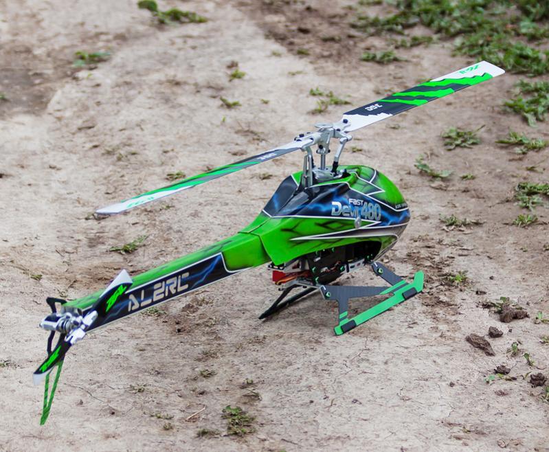

ДмитрийС
RJX, выглядят очень привлекательно, к тому же под цвет доминатора очень подходят…
Vovets
RJX Vector 360мм не очень понравились по сравнению с Align. Попробуйте кто-нибудь ещё? И ещё у них теперь есть Razor…

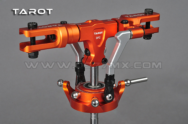

заказал всетаки на пробу такую бошку
помимо более мощных подшипников в цапфах и другого расположения, на цапфах и хабе нанесены риски - по опыту эксплуатации гоблинов могу сказать, что данные риски упрощают настройку АП

А зачем DFC? A так, по этой башке:
* риски - фигня, смысла в них 0
* алюминий - мягкий (плюс это или минус - вопрос спорный)
* по конструктиву однозначно лучше Align’овских
* запчасти (запфы, валы, подши, винтики, шайбы, etc,) взяли? они у Tarot не совместимы ни с чем.

а зачем не DFC? )) нравится мне дфц!
может у этих таротовских бошек риски и фигня, но я при настройке гоблинских голово от левелера полностью отказался. приедет эта башка посмотрим насколько они полезны.
запчастей дополнительно тоже набрал.
