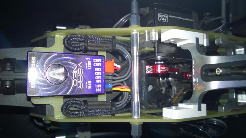

А что за две серебристые палки конусом над фбл от рамы?
AlexandrCNH
Видать канопу удерживают от вибраций и касаний.
Nazalex
shvion:
Не совсем понял о чем речь.
Перед мотором чтоли под углом 90гр?
Так это усы от приемника:)
Капот там держится стандартными резинками и на стандартных двух фиксаторах сверху сзади и снизу спереди

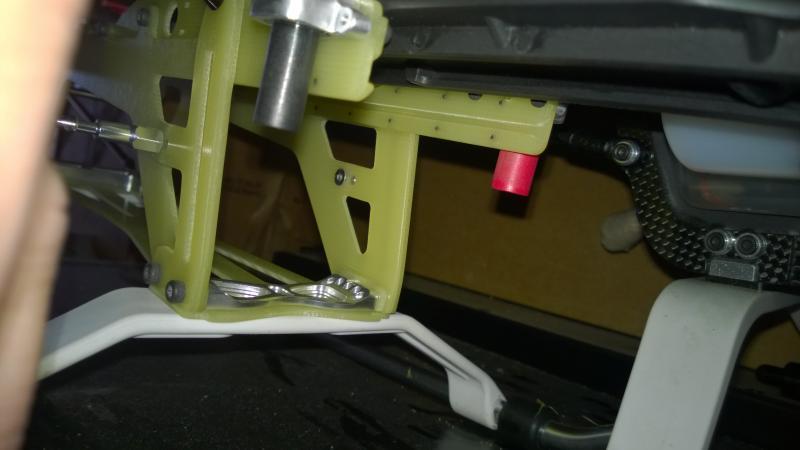

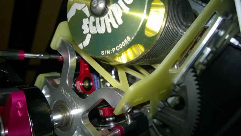

Еще фотки
Иго
Nazalex:
Сделано с третьей опорой
Пардон, проглядел. Спасибо за фотографии.Тоже заинтереcовался новой рамой.
