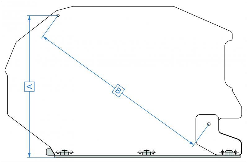

Господа, помогите пожалуйста.
Отрисовываю самодельную раму и в связи с отсутствием оригинала нужно узнать несколько размеров с 600E Pro дабы было за что зацепиться в размещении моторамы и креплений канопы.
А - расстояние от нижней плоскости нижней площадки рамы до заднего верхнего крепления канопы
B - расстояние между креплениями канопы
С - выступ пиньона относительно основной шестерни (желательно с оригинальным алайновским пиньоном неважно с каким количеством зубьев и оригинальной опорой пиньона, а также просьба указать установлена ли у вас проставочная шайба толщиной 1 мм которая положена по инструкции)
D - верхний отступ выреза рамы от основной шестерни (хоть это и не критичный размер, но все-таки)

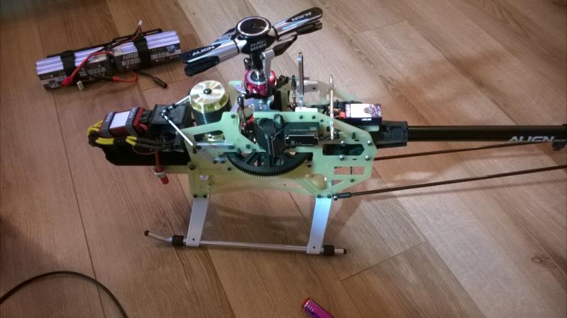

Довел и я до ума свой проект 600ки на безе 550L опор.
Этот сезон полетаю на текстолите, дальше видно будет. Есть мысль вообще отказаться от стандартного клюва и от стандартного трея.
shvion
Nazalex:
Довел и я до ума свой проект 600ки на безе 550L опор…
Дизайн рамы свой полостью или одолжил?
Nazalex
Свой полностью. Пришлось два раза тестовые для проверки и корректировок резать и все равно по результатам финальной сборки надо будет потом два некритичных момента подправить. Сложно сразу все учесть.
Сделано с третьей опорой и размер отсека под аккумулятор 58мм шириной и 58мм высотой. Между верхними (основными) опорами дополнительно сделал перемычку для жесткости
