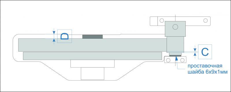

Господа, помогите пожалуйста.
Отрисовываю самодельную раму и в связи с отсутствием оригинала нужно узнать несколько размеров с 600E Pro дабы было за что зацепиться в размещении моторамы и креплений канопы.
А - расстояние от нижней плоскости нижней площадки рамы до заднего верхнего крепления канопы
B - расстояние между креплениями канопы
С - выступ пиньона относительно основной шестерни (желательно с оригинальным алайновским пиньоном неважно с каким количеством зубьев и оригинальной опорой пиньона, а также просьба указать установлена ли у вас проставочная шайба толщиной 1 мм которая положена по инструкции)
D - верхний отступ выреза рамы от основной шестерни (хоть это и не критичный размер, но все-таки)
Владлен, спасибо за ссылку, но там нет 600E Pro рамы.
К тому же большинство чертежей рам имеют ошибки в размерах и очень часто в соосности и межосевых расстояних. Столкнулся с этим когда усиливал раму на своей нитре. В итоге отрисовывал раму самостоятельно и сверял с оригиналом. Но то была нитра, рама на которую у меня есть в наличии.
В связи с вышесказанным мне проще отрисовать раму самостоятельно опираясь на размеры оригинальных деталей и расчетные межосевые расстояния. При этом покупать детали рамы которые мне нужны только для нескольких размеров и соответственно использоваться не будут по меньшей мере глупо.
