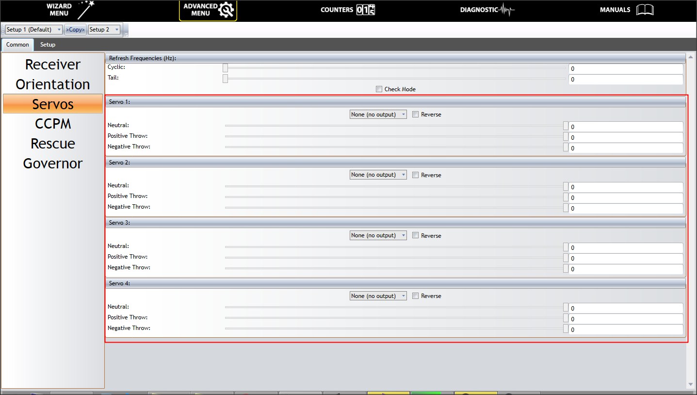

Это решается конечными точками хода серв. Увеличиваешь ринг и уменьшаешь лимиты хода серв
Если правильно понимаю, то тебе сюда
alien131314
