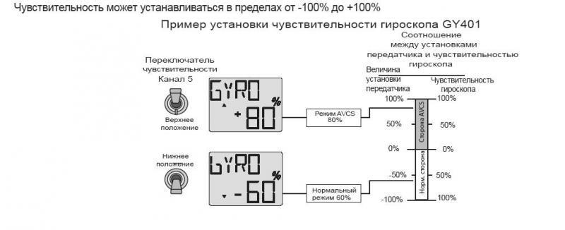

  1. в INPUT SELECT , для AUX2 ставите INH, для GEAR - GEAR
  2. в TRAVEL ADJ проставляете настройки для канала GEAR по логике как вам описали выше, с картинкой rcopen.com/files/49db818e9970730077e166ff
Aleksey24
DanNsk:
Если хотите чтобы чувствительность была на переключателе GEAR, то в этом случае меню GYRO SENS не будет задействовано
Ну наконец четкое объяснение.Спасибо

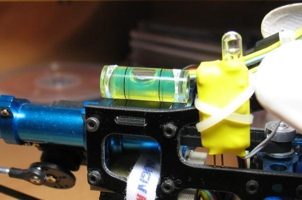

а почему низя? я тоже прихватил репейниковой лентой тк открыв один раз чемодан где вертолет стоял “вверх ногами” и увидел что гир отклеился к чертям =( скотч причем нормальный 3M… 😃
Надо чтоб как можно меньше вибрации передовалось на гиру,
всякие стяжки и ухватуи , прижимают гиру к верту и вибрация на гире возвростает ,чем меньше вибрации передается тем больше можно выставить чувствительность , и тем стабильнее будет вести себя хвост.
