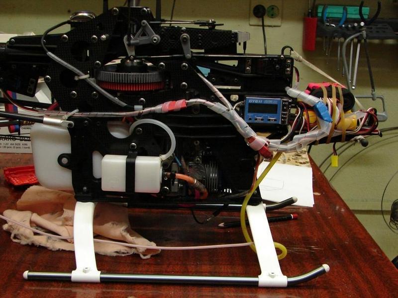

Вот появился ещё один вопрос
купил удлинитель для накала свечи, красный провод подсоединяется к самой свечки,а вот черный в любую часть мотора? (как я понял) но всё равно хочу уточнить как правельно!? если можно фото!
Спасибо!
zaq
под любой винт крепления моторамы к раме.
вот здесь не очень хорошо, но видно.
wind
Я сделал прекрутив провод к болту от глушителя
так можно?
livenok
wind:
так можно?
Можно, глушитель крепится к двигателю балтами, практически одно целое, главное что бы цепь была… Проще всего конечно к двигателю, болтом к мотораме. Кампактно, без лишних проводов, да и смотрится красиво.
К стати, не хочу огорчать, но смотрю у вас еще родной ТТ-шный двиг стоит… Мой сгорел на втором баке… Возможно есть смысл присмотреть новый двиг, на всякий случай, как мне рекомендовали ОС 37…
Удачи
ALEXEY_AM
У меня такой же удлинитель накала. Черный провод там скорей для самолётов или моделей вертолётов, где нет возможности прикрутить имитатор свечи на один болт с двигателем. Я бы вам посоветовал этот провод снять (он снимается без проблем) и прикрутить пластинку на нижний болт двигателя. Возможно придётся немного подпилить ребро рамы. Но так ничего не будет болтаться, и не будет лишних проводов.
