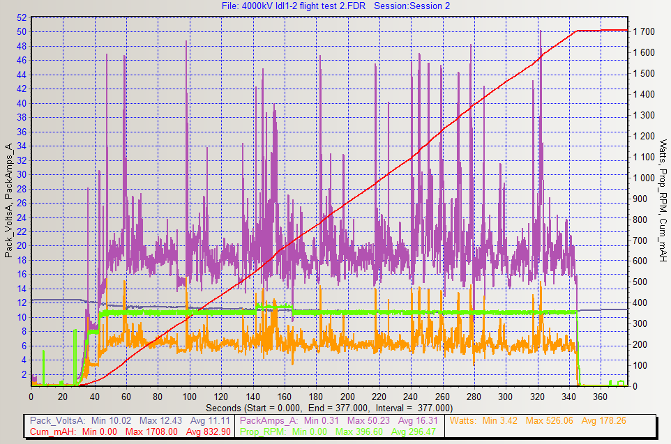

Ну а вот график Turnigy E500 6T 4000Kv 200W Heli Motor, мы же с ним сравниваем Turnigy Typhoon 2215H.
Шестерня 11T, контроллер Markus SL45, батарея OEM 2200 mAh с хоббисити.
Температура двигателя после полета была около сорока градусов, контроллер совсем холодный, т.к. у меня стоит внешний UBEC.
P.S. Там на обороты ротора внимания не обращайте, они пересчитались неправильно. Я график из файла загрузил только что, а софт EagleTree берет последние данные о коэффициенте оборотов двигателя и ротора. А у меня сейчас логгер настроен на модель авто 1/10, вот программа все и пересчитала по новому коэффициенту. Реально обороты были 2800 в минуту. У меня пока вертолет раздолбан, жду запчастей, вот и балуюсь автомобильчиками. 😃
Вообщем мне кажеться что Е500 более резвый мотор, чем 2215. Интересно что за мотор 2218Н в сравнении с этими?
