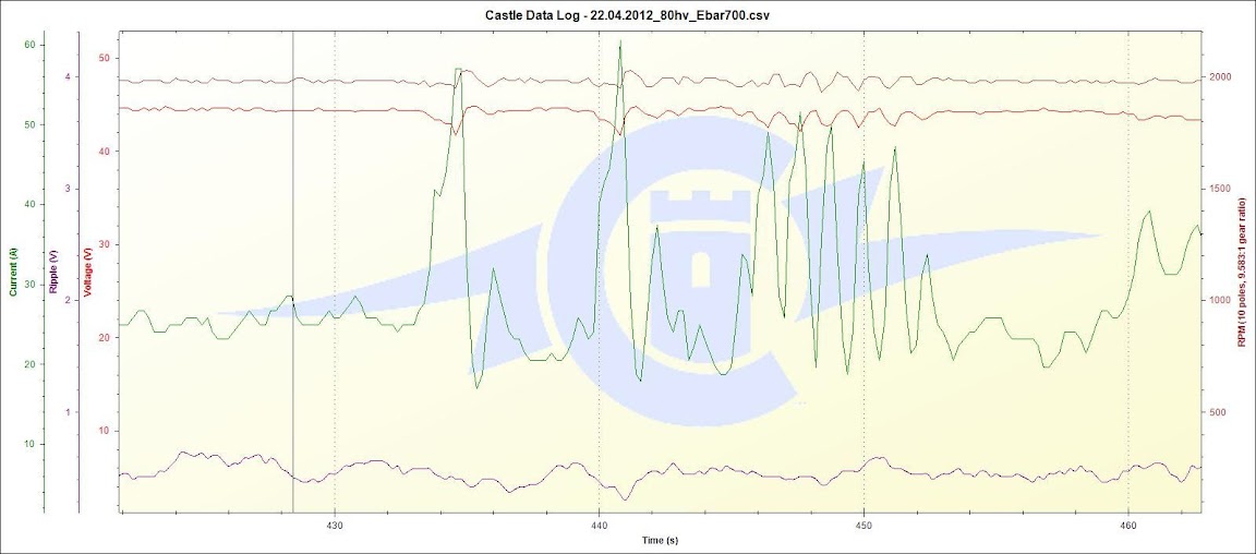

Вот здесь некий Стив из CC говорит, что он считает нормальным значением 5% от напряжения батареи. 10% при экстремальных нагрузках. Если выше, то нужно применять дополнительные конденсаторы. Если это не помогает, значить лучше заменить батарею.
Ripple Voltage - это разница в напряжении между состояниями “включено” и “выключено” цикла ШИМ. Отражает внутреннее сопротивление батареи.
vadson
Немного не могу понять! Просто при увеличении нагрузки, значение риппл не растет, а падет. Или я что то не так понял - гляньте ка.
Для того чтобы посмотреть разборчиво на лог, нажмите на него правой клавише мыши и нажмите открыть в новом окне. Если кто не знает., на всяк случай.
А вообще не знаю в чем дело! Но чегодня облетывал верт 700. Так вот., у меня их как бы 2, но одновременно готовые они не как не могут встретися. 😃 судь в том что на перовм моем стоит регуль 120хв., а на второй совсем недавно приобрел 80хв и решил его тоже перевести на безфлайбар, что соб-но и сделал., Какая картинка наблюдается, -Во первых при давании на полный газ, токи текут по логу гораздо меньшие, на висении токи тоже гораздо меньше. Но я и обновился тоже, Может всему виной старый регуль, может там пару транзюков вылетело? Хотя тсратует моторы и работает адекватно!
По поводу Риппл, у меня получается значение 10проц. что ты висишь,что даю ему на полную. оно не меняется, но сегодня кувыркать не пробовал., надо вертолет проверить, пару полетов в статике, мало ли какой болтик по при открутится. Аккумы у меня пара 5000мах 25с Зиппи, и 25с5000мах нано техи. Сча заказал Зиппи 40с. Вообще у меня зиппи уже скоро год, а они как новые, почти не дуются от моего издевательства над ними. Так что кому на заметку, берите Зиппи, не надо переплачивать за нано-банано., хотя нано отдают дольше токи, например на зиппи после 1,5 минуты уже слышно снижение мощи, на этих такое же снижение на 3 минутах. У меня правда еще не тот не тот своей смертью не помер., отвлекся я. В общем что скажите по моему Хистори.?
Просто батарея уже “уперлась” ,поэтому и не возрастают пульсации,а выше уже говорили-цепляй конденсаторы Low ESR, желательно несколько штук в параллель.Минимальной длины проводники от ESR к батарее и максимально большого сечения. Например конденсатор 500 Мкф ,50 вольт,совсем не эквивалентен 5 включенным параллельно кондюкам 100 мкф 50 вольт,емкость одинакова,но совсем не одинаковы сечение подводящих проводников и пластин конденсатора.😁

Провода впритык, короче быть не могут., перепаял их сразу же на 8АВГ. Я понимаю что можно добавить емкости, но что то не у кого не видел на вертухах чтобы так делали. Скорее акки с большим рейтингом поставлю. Всем спс за информацию!
Vovets
vadson:
У Вас ripple < 2% (0.6V / 44V). Вообще не нужно заморачиваться, всё хорошо.

Дык никто особенно и не загоняется по пульсациям входного напряжения;), а еще может причина этого быть чисто физическая,дело в том что проц в это время просто занят обработкой входного сигнала и вычислением ШИМ,и все измерения от АЦП идут “боком”,они для него даже не вторичны ,а третичны,так для информации😁,поэтому он тупо аппроксимирует замеры ,там это хорошо видно на графике😁,они сами признают что графики просто информация, не претендующая на точность.

дело в том что проц в это время просто занят обработкой входного сигнала и вычислением ШИМ,и все измерения от АЦП идут “боком”,они для него даже не вторичны ,а третичны,так для информации,поэтому он тупо аппроксимирует замеры ,там это хорошо видно на графике
Извините, но это фантазии человека, далёкого от понимания работы программы в ESC. Пожалуйста, не надо преподносить это как факт, многие ведь поверят. 😃

Потому что смысла в них не слишком много. Что значит “вычисление ШИМ”, что там вычислять? Как он “аппроксимирует замеры”? Что там “хорошо видно на графике”?
На графике видно разве что пик в начале полёта, который можно объяснить температурой батарей. А также видно, что значение не превосходит 0.6. Всё остальное уже требует какой-то статистической обработки.
