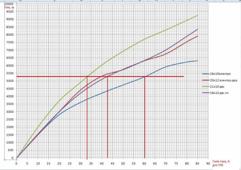

Со вторым регулем Platinum-120A-HV-PRO поступил аккуратней, испытывал с разными винтами с замером статической тяги и потребляемого тока с максимальным ограничением 85А (кстати мотор выдерживает 90А в течении как минимум 15 сек без к,л последствий с еще большим током не проверял) .
На графике видны результаты испытаниий.
В последствии Винт был выбран 20х10, а в аппаратуре установлено ограничение по газу такое, чтобы ток не превышал 85А при максимальном отклонении стика газа.
