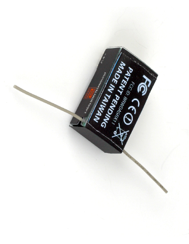

Тему по DEVO нашел, там тоже 60 стр. Инструкцию нашел, потом вспомнил… на пульте поставил DSMX (потом попробовал DSM2) и привязка …не биндится. Привязка длиться 2сек. На приемнике сверху разглядел FCC ID:BRWDASRX11 Сателита нет

Приемник такой? fccid.io/img.php?id=736641&img=bg1.png
Для привязки спектрума нужна перемычка в разьем “бинд” приемника

DSM2 спектрум. Да, по ID нашел.

Ага, значит нужна перемыка. Это соединить верхний и нижний контакты.
В приемнике есть один свободный слот, крайний. Это похоже для перемычки, остальные все заняты к бисту, их наверно не надо вынимать.
БОРИС_ЗИМАРСКИЙ
БОРИС_ЗИМАРСКИЙ:
Забиндился с первого раза!
