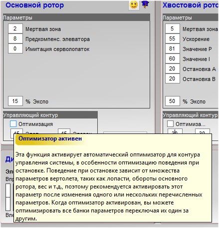

А ниче так что я подсказку из самой програмы показал? Это надо проигнорировать? Я тоже этот параметр крутил и ощутил

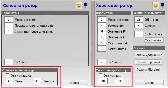

Есть управляющий сигнал - угол цикла, есть цель- угловая скорость. Задача фбл получить нужную угловую скорость. Если угловая скорость реальная отличается от требуемой, фбл наращивает управляющий сигнал пока не получит нужную угловую скорость. Темп наращивания сигнала и характер роста сигнала мы задаем настройками, так же мы задаем нужную скорость вращения.
  1. Скорость вращения задается пунктом агилити/маневреность. (тут, я думаю согласны)
  2. Лимит управляющего сигнала/лимит цикла задается циклик рингом (это показано в видео)
  3. Я на видео показал, что оптимизатор не меняет лимит, оно и логично, потому что за это уже отвечает циклик ринг - смотри пункт 2
    Так же оптимизатор не влияет на КОНЕЧНУЮ скорость вращения, так как это уже далет агилити - смотри пункт 1
  4. Так как это не лимит, не скорость вращения, иначе одни параметры противоречили бы друг другу, то это параметр, который отвечает за характер роста управляющего сигнала в пределах лимита для получения нужной скорости.
  5. Показал описание этого параметра, которое гласит, что этот параметр отвечает за поведение на остановке (что подтверждает пункт 3 и 4), то есть это скорость роста управляющего сигнала, которая позволяет получить качественную остановку, то есть изменение скорости угловой.

ПОВЕДЕНИЕ ПРИ ОСТАНОВКЕ, АУ! Поведение при остановке это не скорость, это резкость.

  1. Показал описание этого параметра, которое гласит, что этот параметр отвечает за поведение на остановке
про остановку писал выше .

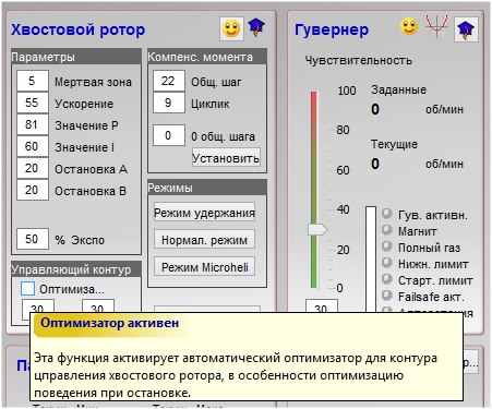

Читаем описание хвостового оптимизатора, который я привел в первом сообщении.
Tail optimizer
When you give any kind of tail stick input we will have a better overall response if the system knows how much throw should be approximately set for the rate you want to achieve. This will be much faster than the control loop can do. This has also effects for a negative acceleration (deceleration)—especially a tail stop."
Перевожу как могу.
Когда управляем стиком хвостом мы получим лучший отклик если система знает на сколько сильный должен быть примерный бросок (опережение как я понимаю) чтобы получить нужную скорость. Это намного быстрее, чем управляющий контур может. Это так же имеет эффект для торможения - остановки хвоста
Все сходится с той теорией, которую я описываю. Это прямой ввод угла со стика в обход контура управления, это значение подбирается оптимизатором. Оно позволяет быстро набрать нужную скорость и быстро останавливать.
