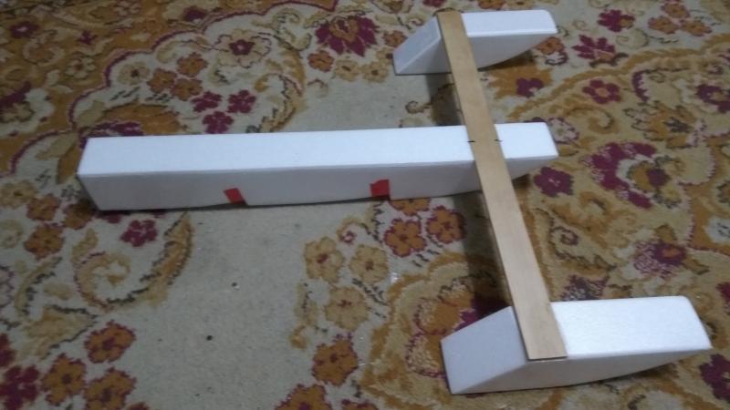

Здравствуйте! Был опыт постройки глиссера за 3 часа с доработкой на берегу Волги из подручных средств.
“Ботинки” по бокам и центральный “киль” приделывались уже на берегу зубочистками и двухсторонним скотчем 😃
Результат такой:
  1. Прямую не держит вообще 😦 не триммируется никак.
  2. Сильно неустойчивый, несмотря на 3S 5200, весом под 400 грамм.
  3. Тело получилось перегруженное.
По мотивам этого опыта решил сделать следующий аппарат.

В связи с отсутствием раздела “Новичукчам”, который я ответственно собирался прочитать, есть просьба помочь советом опытных судоводителей.
  1. Нужно ли сзади, возле транца делать плоское/скругленное дно у левого и правого киля?
  2. Чем можно быстро, дещево и сердито покрыть днище, чтоб красиво, гладко, жестко и утеплитель(XPS) не разъело.
    Разъедает ли эпоксидка XPS(плотный утеплитель, серого цвета)?
    Форма сложная, скотчем не хочется.
    На первой заготовке пробовал: 10 слоев лака на водной основе, потом автокраска аэрозоль, потом аэрозольный автомобильный лак…
    Поплыла, начала “таять”.
  3. Правильно ли я понимаю, что водный руль будет добавлять устойчивости в поворотах? в сравнении с воздушным?..
  4. ВМГ планируется:
    а) 2212 920 kV + 8х45
    б) 2 мотора 2205 2300 kV (cw и ccw) + 4х лопастные 5040.
    В варианте б) подкупает возможность сделать более низкий пилон, хоть и двойной и 2 винта разного вращения, и как следствие - отсутствие реактивного момента.
    Что скажете? какой вариант предпочесть, какие еще есть плюсы, минусы?
  5. Планируется задний ход, так как регуль или 2 регуля будут автомобильные, бесколлекторные. Есть тут подводные камни?
Заранее спасибо за помощь.

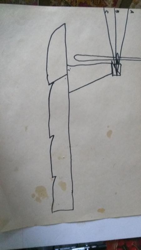

Поделюсь основными набросками.
Из начальных посылов концепции в первую очередь предусматривается хорошая защита винта. Так, чтобы через защитную решетку винта не пролезали даже тонкие детские пальцы.
Тут без вариантов сразу остановился на проверенную в других поделках стандартную решетку от кулеров (14см). ru.aliexpress.com/item/…/32710872967.html
Решетка прочная, легкая и не подвержена корозии.
Эта решетка еще удобна тем, что мотор крепится к ней в центральной части непосредственно винтами.
Для повышения устойчивости минимизируется общая высота лодки за счет использования трех лопастного пропеллера меньшего диаметра (5").
Кроме того подобный винт (без смеха) лучше тянет в воде при аварийном переворачивании лодки.
Вся электроника (кроме аккумулятора) размещается в герметичном отсеке и не боится погружения в воду. Обычно я использую для этого две половинки подходящей пластиковой бутылочки. А мотор предварительно герметизируется эпоксидкой по известной технологии.
Это на случай переворачивания на середине водоема.
Корпус решил брать готовый с Али, и оснащать его на свой вкус. ru.aliexpress.com/item/…/32807500674.html
В днище корпуса будет врезан поплавковый радио эхолот. ru.aliexpress.com/item/…/32643465141.html
Либо он будет цепляться сзади прицепом. Это для “игр” по изучению дна разных карьеров и водоемов. Чтоб внуку интереснее и с пользой плавать было.
При этом скорость совсем не требуется.
