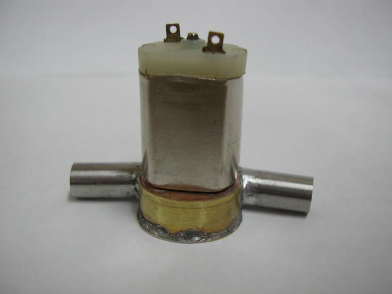

Штутцера, показанные на снимке, я не использовал. Изготовил их из 2,5 мм трубки от антенны.

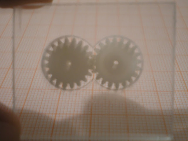

Для начала подготавливаем шестеренки. Садим на 1,5 мм ось и стачиваем на 3,9мм.

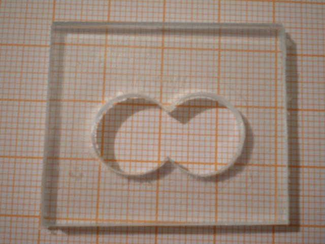

Затем делаем среднюю часть насоса. В оргстекле 4мм сверлим две дырки и обрабатываем, так чтобы шестеренки подходили без проблем.
Приклеиваем заднюю стенку и два штуцера.
Так выглядит крепление мотора.

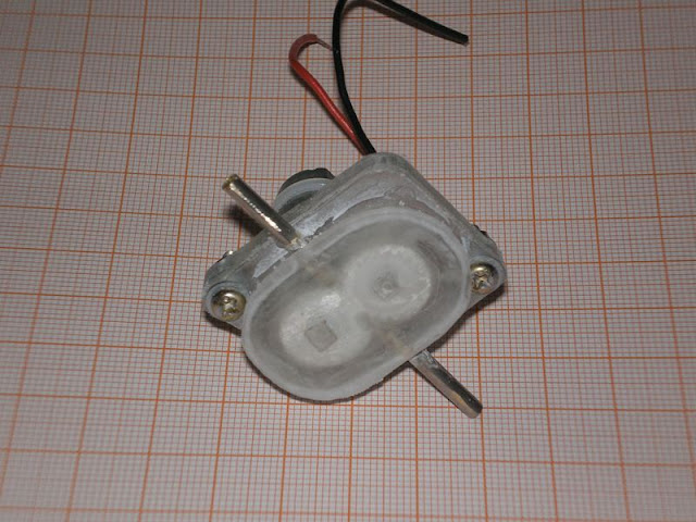

Засовываем все хозяйство внутрь и заклеиваем передней стенкой.
Ну вот, кажется, ни чего не забыли. Можно считать, что насос собран.
Пока перекуриваем, набирается вода. Идем в ванную и пробуем.

Тут как говорится не выплеснуть бы и ребенка с водой! Чтобы такой насос ХОРОШО работал нужно иметь минимальный зазор по наружному диаметру шестеренок иначе не будет ни производительности ни напора!

про зазор тоже, а чтоб это зазор был всегда минимальный - материал оргстекло нужно сменить

Это зависит от качества исполнения.Как здесь уже было сказано, зазор между корпусом и шестеренками должен быть минимальный.Теоретически, шестеренчатые насосы обладают большей засасывающей способностью чем центробежные и способны нагнетать большее давление.Но только если при изготовлении не допущено ошибок. Данный шестеренчатай насос,в сухом состоянии, поднимает воду с 20мм.С большей высоты уже не может.С “мокрыми шестернями” высота не имеет значения (в разумных пределах).
Но я бы рекомендовал располагать насос ниже ватерлинии.
В сравнении с этим центробежним насосом, работа шестеренчатого мне понравилась больше (моё субъективное мнение).
