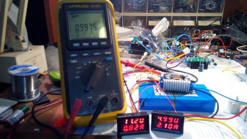

Вопрос если мы с 12 вольт понижаем ну допустим на 6 вольт (получая 50% оборотов двигателя) ку девается оставшиеся 6 вольт. Они же где то должны рассеяться. Рассеваются в основном в тепло. Получается что те 6 вольт которые остались "лишними " мы все равно должны потратить???
А где почитать про этот вред???
Я же показывал фото с регистрацией токов на входе и выходе на импульсном регуляторе. Никуда разница в вольтах не рассеивается, это не параметрический стабилизатор. При входном напряжении 12 вольт и выходном 6 вольт ток в нагрузке будет, скажем, 1А, а от батареи будет потребляться 0,5А с небольшим. В этом всё и дело и поэтому такой высокий КПД - 92-95%.
Вот посмотрите реальное фото -
Обратите внимание входное напряжение 11,2 вольта, ток 0,9975А, а выходное 4,99 вольта при токе 2,1А. КПД можете сами подсчитать - (4,99х2,1) : (11,2х0,9975) = 0,938х100 = 93,8%.
