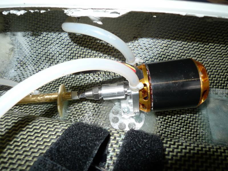

babaewch
У меня вопрос к топикстартеру.
если вам нравятся аутраннеры почему - бы не использовать Скорпион, там хоть на вал можно цангу поставить.
www.scorpionsystem.com/catalog/…/hk_5035_410/ - там есть и с более низким об/в. например серия S-55 при 4,5квт.(поверьте для ваших нужд с головой)
тут была тема rcopen.com/forum/f129/topic194321
Чем отличается полупогружной винт от погружного?
прежде всего отличается сама модель.
примерно так.
сответственно у винтов разные режимы работы и они отличаются профилем лопастей диаметром, шагом итд.
LeonVS
Скорпионы, хорошие движки, но все просто, ответ кроется в цене… что я хочу использовать 10квт и в два раза дешевле, вал у него 8мм, в чем могут быть сложности при креплении? Цанги на 8мм дефицит?
Охлаждение примерно так же планирую делать…
