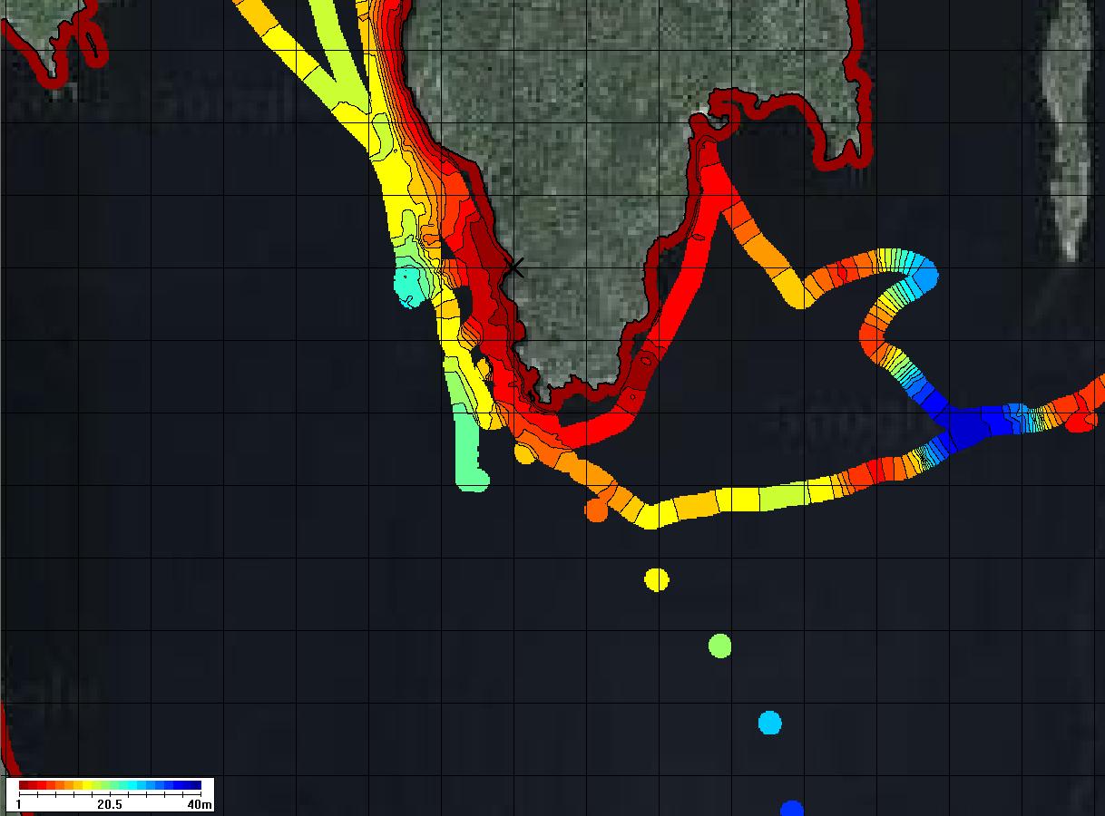

Я бы сказал тут идут два направления,простые рыбаки, которым интересно не только знать глубины,но и где и в каком уровне воды стоит рыба(прошлый сезон это помогло,рыба стоял в пол воды,огромным таким планктоном),другим ,кто имеет катера и яхты и увлекается троллинговой рыбалкой интересно знать глубины,из показания датчика собрать всю информацию и сделать карту для своего прибора 2D и 3D.Есть сайт таких разработчиков.
Осталось только определится кому что надо…)))
Я так определился,поставлю два,один для простой рыбалки,второй для изготовления карт,после привязки исторических карт становится интересным и это направление.

А они не строят кораблики,они как раз делают те самые приборы для сканирования глубин.Вот ссылка,думаю будет интересно:
devicter.blogspot.ru/2012/03/gps.html
vlad155:
а ссылочку ?
Вот…выше…)))
