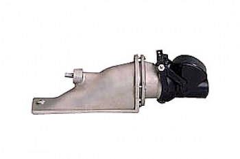

можно попробовать установить внутрь доски две вот такие системы Graupner Jet 5
длина 285 mm, высота 85 mm, импеллер 49 mm.
с вот такими моторами Graupner Ultra 3500-6M
моторы потребляют 28 V выдают 733 W
или мощнее
но цена уже начинает кусаться

Да спасибо не увидел. По поводу мотора. Много сомнений. Первое мотор коллекторный. Второе напряжение 28 вольт. Третье обороты мотора 12 тысяч. Четвертое рабочий ток 30 ампер.
Отсюда возникает вопрос как Вы собираетесь управлять моторам. Регуляторов на 28 вольт практически нет.
На мой взгляд проще и лучше поставить безколекторник Turnigy XK-4074 2000KV или Turnigy TrackStar 1900KV.
hobbyking.com/…/__22409__Turnigy_TrackStar_1_8th_S…
Что мы получим в итоге. Уменьшим напряжение до 11,1 вольта. А те акки который планировались для увеличения вольтажа пойдут на увеличения ампер.
Для водомета оптимально для работы приняты обороты от 15 до 20 тысяч. И регуляторов для них куча.
