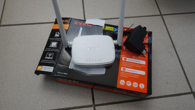

Оказывается есть у меня подходящая штука.
Маршрутизатор Tenda N301.
Эхолота вайфайного нет, но есть камера SQ13.
Работает она таким же образом, соединяясь по вайфай в режиме точка-точка и используя свою программу на смартфоне.
Дальность была только в пределах комнаты, с маршрутизатором спокойно стала работать через стену.
Маршрутизатор в настройках включается в режиме ретранслятора ( репитора), выбирается сеть и вводится ее логин и пароль и после этого работает через маршрутизатор.
Питание у этого маршрутизатора 9 вольт ( предполагаю что от 2S он будет работать.
Но антенны не съемные, не на наружных разъемах. Но можно надеяться что
есть микроразъем внутри.
В общем если не напрягает лишаться гарантии можно рискнуть.
Стоит он всего 890 руб, для начала можно попробовать и с существующими антеннами, а затем и делать опыт по подключению внешней направленной.
