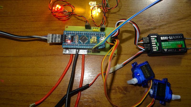

Электроника продвинутого кораблика рыбака.
0805 резисторы и конденсаторы.
2512 - резисторы на шунты тока
2010- пара танталовых конденсаторов и диод шотки
А не тонковаты провода силовые?
Можно толще и наверно лучше если будут толще.
На данной плате стоит шунт для токов до 20 ампер. На регуляторах под такие токи обычно это сечение и стоит…
У меня просто есть по метру мягкого силиконового качественного провода этого сечения.
Да и на своей лодке у меня токи до 10 ампер будут.
Пы-сы, есть в заначке еще силиконовый, но он уже через калибр выше. Его обычно ставят на акки что до 60-80 ампер…
Нужно бы калибром между ними…
Вот на том твоем сенсоре тока, при около 15А провода теплели, при том что они очень короткие. Поэтому и спросил.
Здесь, думаю, 12 в самый раз будет… у меня как раз такой есть маленько.
ОК, учту.
ОК.
