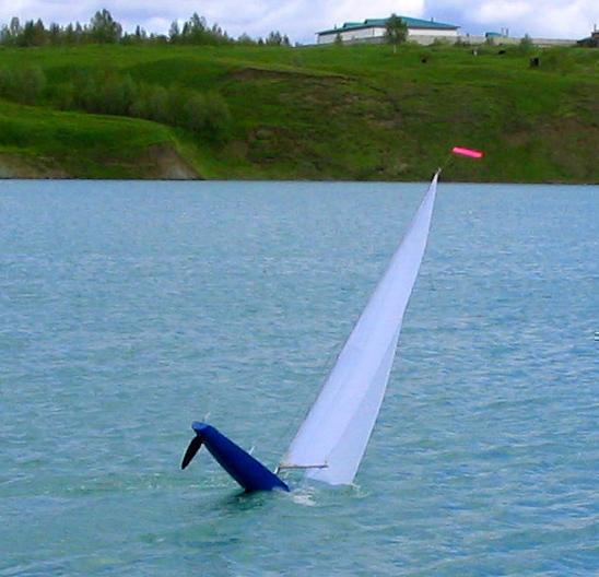

Сейчас медленно строю надстройку в носу (бак). Назначение надстройки, кроме эстетического, для меня не совсем понятно. Возможно при сильных порывах ветра когда яхта уходит носом под воду дополнительный запас плавучести, обеспеченный баком, помогает быстрее вернуться в нормальное положение. См. фото.

…Возможно при сильных порывах ветра когда яхта уходит носом под воду дополнительный запас плавучести, обеспеченный баком, помогает быстрее вернуться в нормальное положение. См. фото…
У яхты на этом фото просто недостаточное водоизмещение и высота палубы над водой. Говорю это как владелец данного экземпляра. Все это учтено в следующем варианте. Поверьте, если вы зарылись, то проиграли столько (в скорости), что дополнительный запас плавучести никак не поможет. Назначение выпуклого бака со стороны ходовых качеств мне не понятно. Поэтому я его не делаю. Другая сторона- эстетическая, но это на вкус и цвет… Еще по поводу плоских и фигурных палуб слышал такое: “Это просто американская и европейская школы”. Конец цитаты. Я понял, что это как у медиков- одни говорят, что на больное место надо тепло, другие- холод. Сорри за оффтопик.
