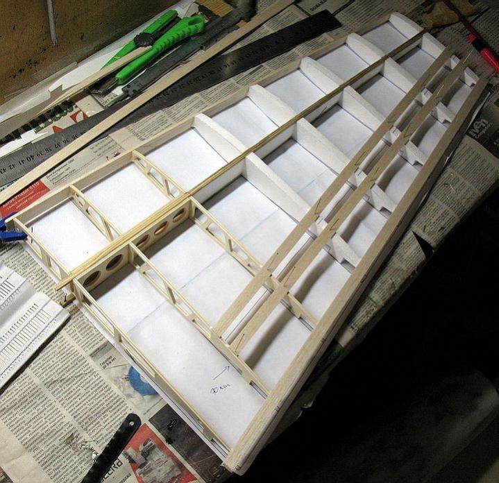

У меня тут дилема, склеил я нервюры на нижнем и верхнем лонжероне, и хвостики нервюр получились, одна выше , другая ниже, короче не ровно как не старался клеить, нужно какое то приспособление что бы нормально их все выставить (ровно) а потом уже к лонжеронам клеит?
И вообще прошу доработать чертёж нервюр крыла и добавить им полочки для соблюдение горизонтальности!!

Извиняюсь за долгое молчание. на праздника привезли внука- все выходные были заняты . Да еще дома ремонт начал. А ремонт, как известно это не событие - это состояние, т.е. теперь уж точно не скоро покрашу свой F3A. Что касается доработки нервюр- это можно, но не сею минуту. Тем более , что ты ведь крыло без подпорок склеил ровно. Так точно клей и стабилизаотр и киль. То есть собери все нервюры на полках лонжеронов потом положи на ровный стол а под заднюю кромку подложи рейку такой высоты, что бы хвостики по высоте получились посередине между полками лонжерона. Прижми все это грузиками по полкам и по задней кромке и приклей полки с нервюрам. Когда снимишь грузики- все должно быть ровно. - клей спокойненько заднюю кромку и все остальное.

Начал вторую консоль делать, пока всё ровно выходит.
Ещё за елероны взялся, вроде получается тоже!

Это ты новое крыло полностью решил сделать по другой технологии или вторую косоль делаешь . Если вторую консоль, то не получится, что она окажется другого веса и более толше, ведь на первой у тебя нервюры были немного не правильно распечатаны.

Второе делаю по правильной технологии, потом сопоставлю два крыла посмотрю, если сильно отличатся, буду принимать меры!
