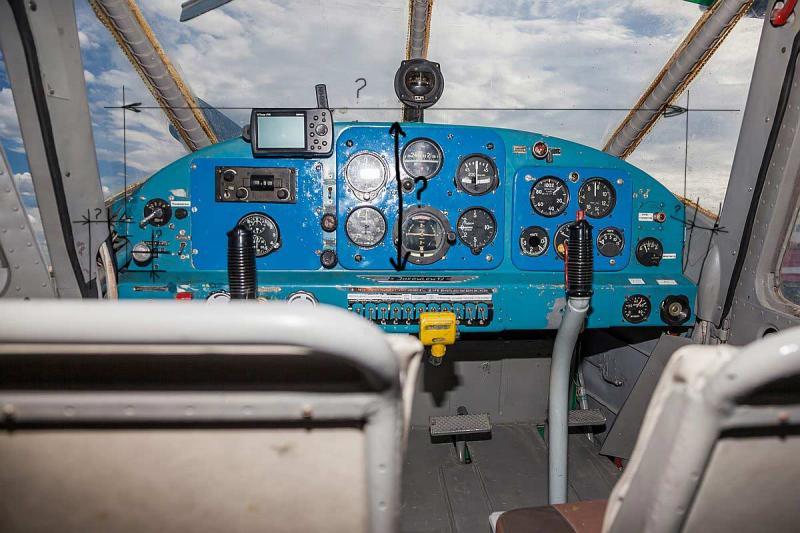

Размеры приборной доски нужны чтобы построит гаргрот верхний между 1 и 2 шпангоутом , наклон доски 5градусов.

Здравствуйте кто еще суда заходит вот что пока получилось , проблема с гаргротами обоими так как на них размеров вообще никаких нет.
То что видим это жалкая попытка слизать размеры с фоток .
Как видно на картинке различие чертежа с сети и нарисованного используя заводские размеры. В литературе утверждают что кабина в ЯК12 и в ЯК 12М, одинакова хвост длинее на 60см что касается ЯК 12А то это большая государственная тайна.
