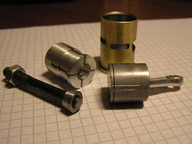

а чем же поршень так убило? свечка откололась? Ну у Вас есть большой опыт,а у меня первый двсовский движок)))

Gintas
rash:
Пружинка обгонной муфти, вернея пружинка от зажигалки “крикед” 😃
