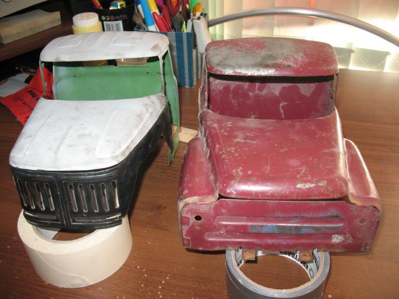

чуть чуть опоздал, хотел эту же тему показать. мне вот повезло меньше и от 2 зилов остались только кабины. одна стоит на саваже-фото ниже, а вторая ждёс своего воскрешения в трофи. с монстра я кабину даже не зашкуривая покрасил маркером. продаётся в канцтоварах, стоит около ста рублей, в металлическом корпусе и спец краской. держится супер, а сверху можно используя маски в любой цвет покрасить. кстати, если собираетесь свет в фарах делать, то продаются брелки-фонарики с маленькими лампочками накаливания. я свои заменил на диоды, но с лампами они казаться копийнее будут, но для установки понадобиться снять старые фары чуть рассверлить отверстие и купить поксипола для надёжности крепления.
на фото кузов естественно до покраски)
