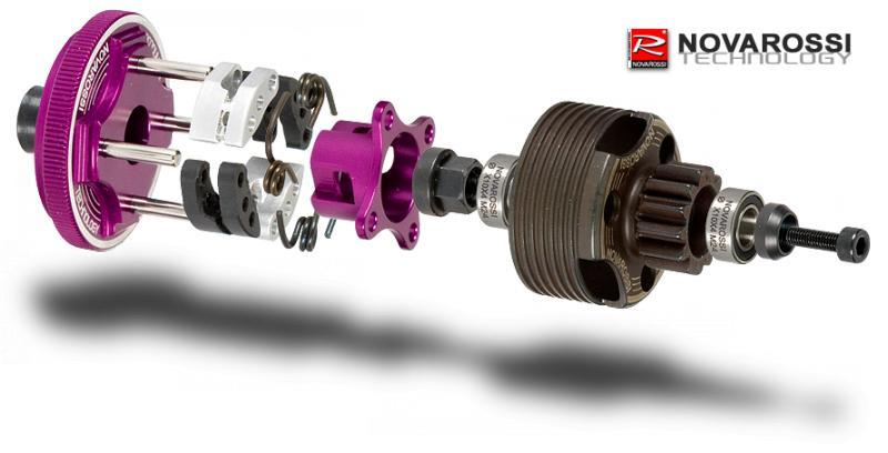

Интересно, спасибо, но похоже что на фотке не хватает детали которая удерживает кулачки вместе.
Нет там детали! Там есть пружины на каждый кулак!!!
Я спросил потому что на фотке там ничего такого нет.
Большое спасибо за ответ и в целом за помощь, но не нужно так нервничать 😃
не совсем классика, но красиво и понятно
не реклама
Жень это перебор!))))
не реклама
Хаха, и будет стоить как пол модели?)
Почти)))где-то 70$
Практически самая дешевая 3-кулаковая классика, из нормальных брендов. Кулаки похоже мюгеновского типа
Только колокол скорее всего нужен 13.
Ну там разные варианты есть, думаю покупающий уже сам будет по потребности выбирать
ps: и следует учитывать что в комплекте нет ни стопорной шайбы, ни фиксирующего ее винта, ни проставок для выставления зазоров.
Вариантов много, короче))
