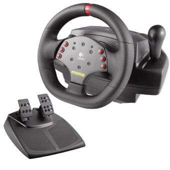

А я собираю кастомную шась так сказать с учетом всех прошлых ошибок с ФПВ.
Моделька будет аж 1м в длину 40см в ширину. На мостах. На “мягком” шасси 4х4 с огромными колесами от 1\5, различными КПП и отключаемыми мостами и тяжелая … 10-15кг + утяжелители где надо еще на 2-3 кг.
И еще хочу реализовать давнюю мечту - ездить по ФПВ не с пульта, а управляя рулем и педалями на базе этой штуковины
