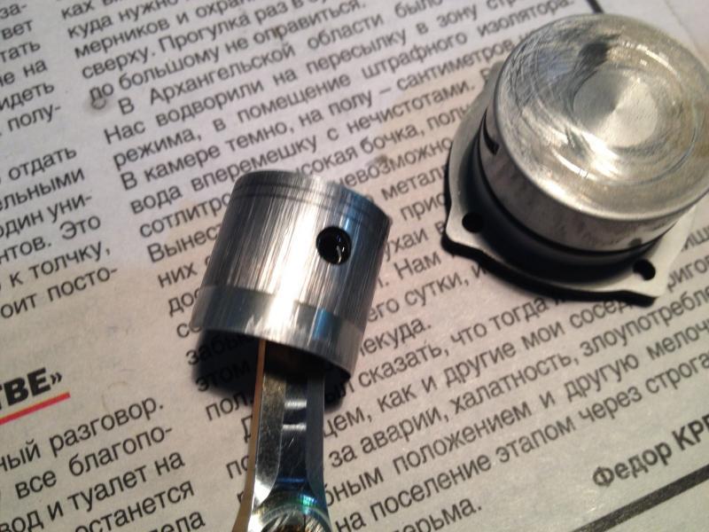

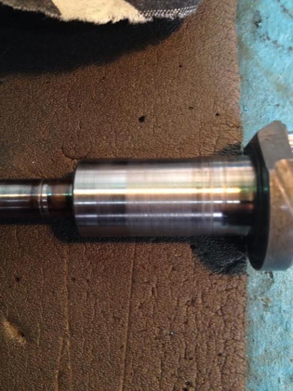

Нужно проверить топливо, скорее влаги набрало. Это в случае если воздушный патрубок у вас не порвался.
Влаги набрало… а от чего задиры по к/в под карбюратором? Водой натёрло?

Мотор Олега.
Мой мотор.
По моему всё один в один!!! На коленчатом валу даже задиры в тех же местах.
Что можно увидеть открыв заднею крышку мотора.
На примере моего мотора, определить причину Разрушений!
Положение коленчатого вала, где видно целые шарики подшипника.
И положение колена, где они просто вылетели, рассыпавшись на куски.
Так же на фото видно, повышенный износ шатуна. Тимур, учись с пользой заглядывать в ж.п.!!!😁
Дальнейшие разрушения:
На последней, фото, кусок (ровно пол шарика) попал в канавку задней крышки, где он и размолотил “юбку” поршня. весь мотор был в алюминиевой и стальной пыли и кусочках. В моём случае, этим подшипникам ни один год, и рассыпался ни один шарик. Но встречались случаи, когда от шарика или сепаратора, откалывался маленький кусочек, и урон был не меньше, и вода здесь не причём.
Под карбюратор тоже попадают осколки из картера (как бы в противоход) но только в момент запуска двигателя, при открытии дросселя!

Василич, при этом мотор Олега девственно чист. Т.е. если перед гонкой он бы заглянул в мотор, а там всё в порядке, по сути, в финале это бы ничего не поменяло.
Крутил в руках свой, и анализировал. Заглядывая в него через свечной колодец, а там девственно чистый блеск. Кручу за вал, компрессия есть, всё в порядке. Думаю про слова Олега, что у него он был чистый внутри, и думаю, зачем мне в него лезть???
