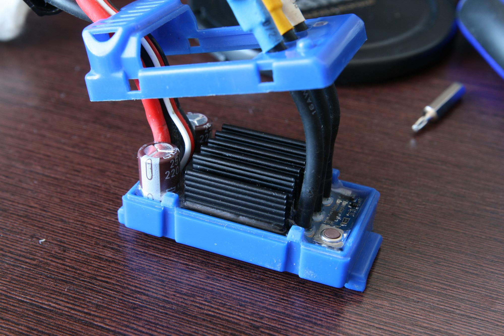

EvgenUA
да как, точно так же как у родного решено.
вся плата полностью залита до самого радиатора. радиатор естественно не трогаем, через него тепло и отводится
силикон не вариант. надо именно так же, наглухо залить жестко. чтоб не было микрощелей, в которые попадет влага
nilson
Как прийдет новый, разберу оба и посмотрю…
EvgenUA
красиво вообще сделано. залито четко до нужного уровня, чтобы кнопочка не утонула.
можно так ведь и приемник залить 😒 и любую другую платку.
главное узнать что за материал.
я подозреваю что можно просто эпоксидной смолой.
у меня есть несколько разных - обычная, прозрачная, термостойкая.
надо поэкспериментировать когда-нибудь.
nilson
Да, здесь красиво сделано!
Однако с этим, такое врятли выйдет:
Вот, почему я озадачен вопросом, как все правильно организовать.
Как вариант, можно его положить в коробочку, и залить.
Но это увеличит его размеры.
Я думал, что-то в этом роде:
Но смотреть буду уже когда получу регуль.
А вообще, эпоксидка в чистом виде не совсем подходит.
Нужна эпоксидка влагостойкая, проникающая, при этом не хрупкая (должна долгое время сохранять эластичность и не трескаться), термоустойчивая, и конечно же не токопроводящая (бывает проводящая!).
По сути, это и есть компаунд для покрытия плат.

EvgenUA
нереально. он у основания залит. только можно на него сверху что-то наворотить
