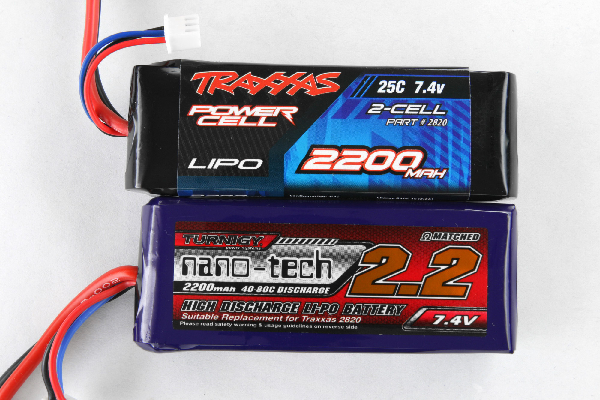

либо липошки - Duratrax Onyx LiPo 2S 7.4V 2000mAh 25C Traxxas
www3.towerhobbies.com/cgi-bin/wti0001p?&I=LXBPGV&P…
3.Traxxas LiPo 2S 7.4V 2200mAh 25C 1/16 VXL
www3.towerhobbies.com/cgi-bin/wti0095p?FVPROFIL=++…

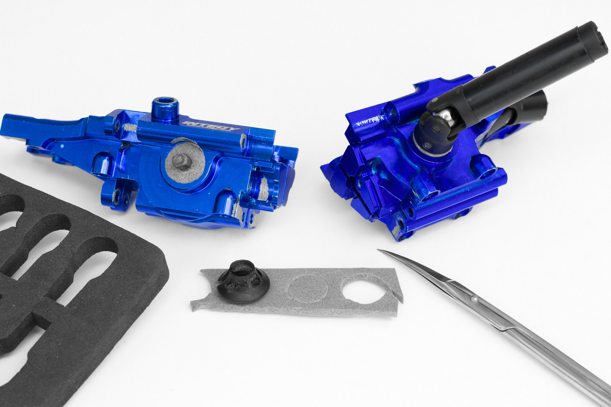

_____Под дифы нужно ложить шайбы и лучше купить центральный диф - иначе будете корпуса дифов вёдрами покупать, слизываются. Ещё лучше поставить хотя бы назад булки люминь, т.к. при резких стартах пластик булки расходятся от большой нагрузки и слизывается диф.___

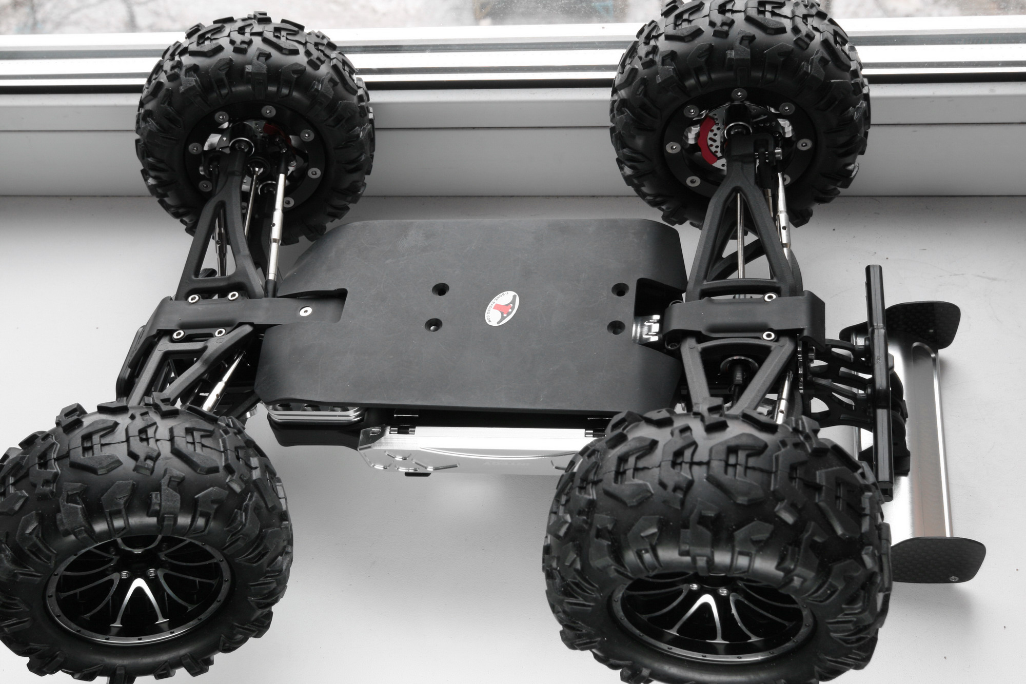

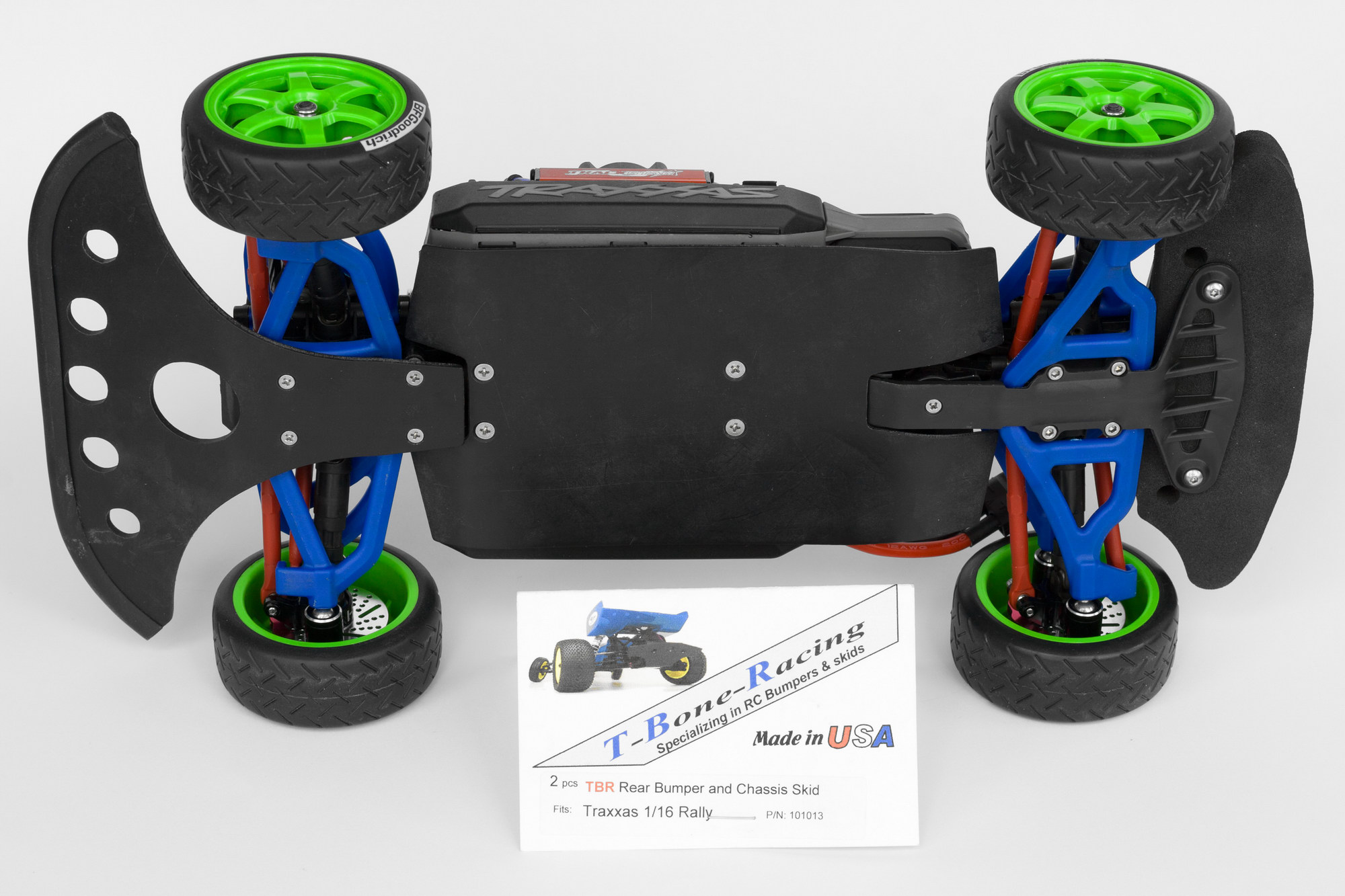

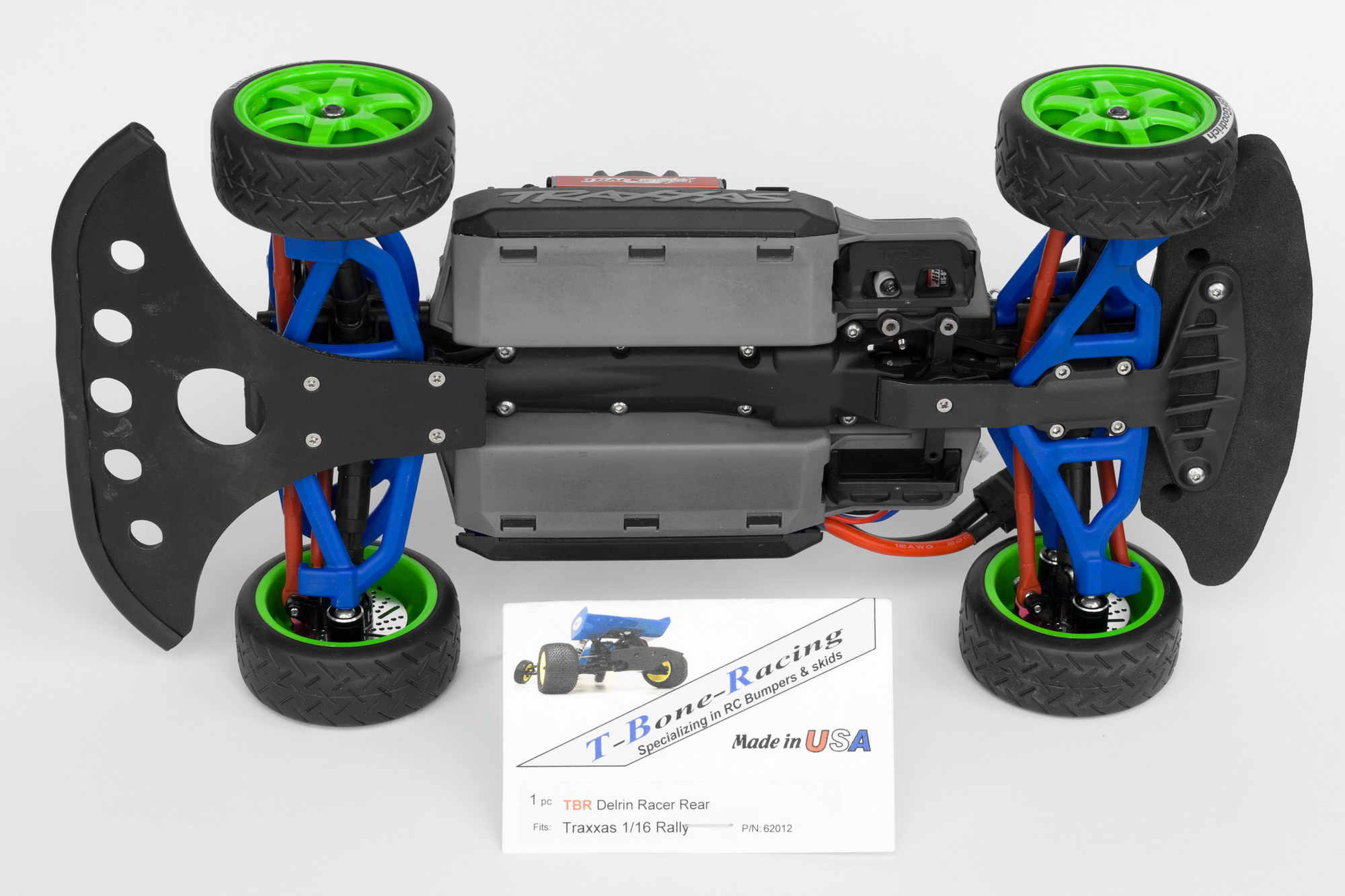

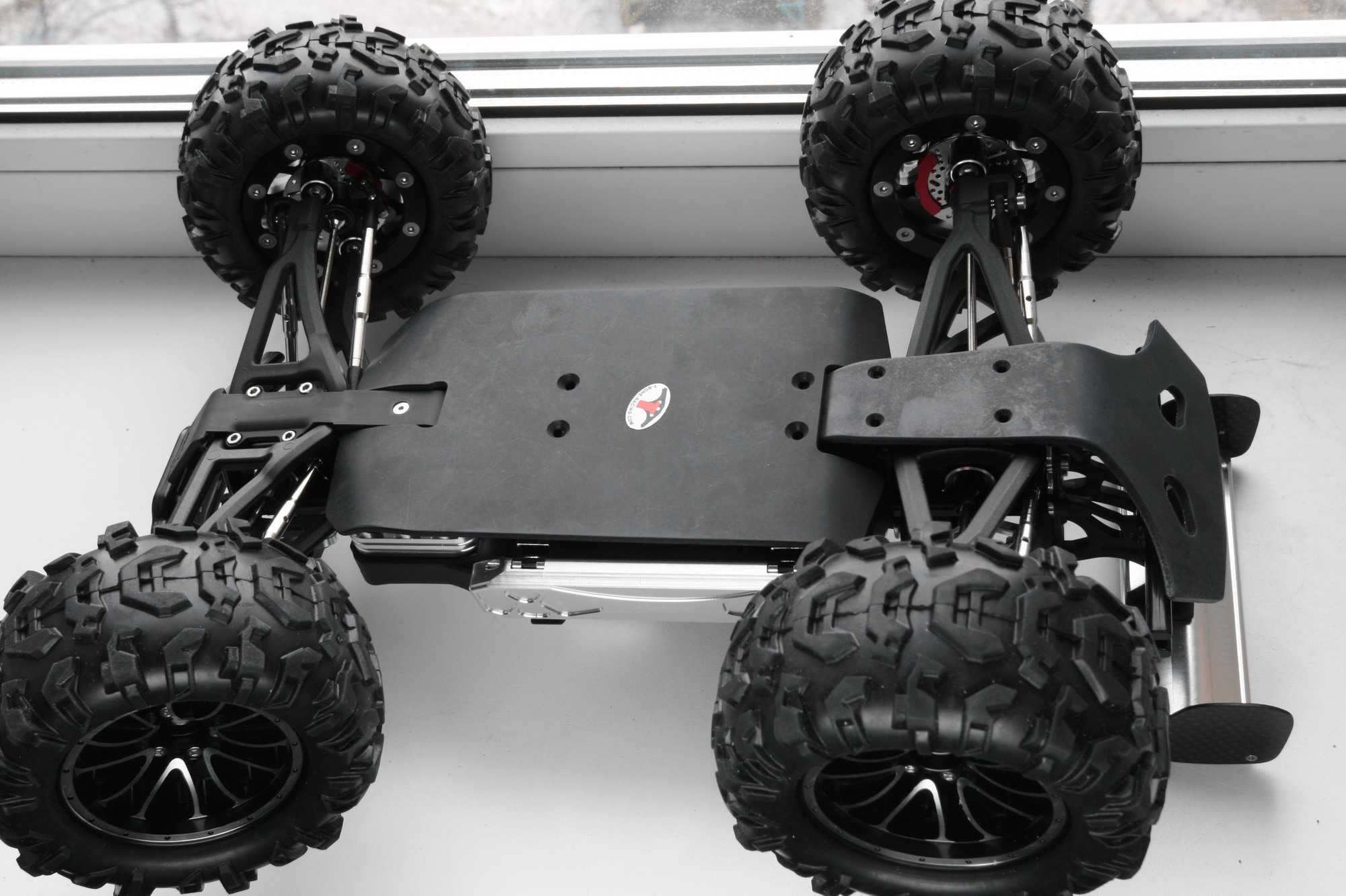

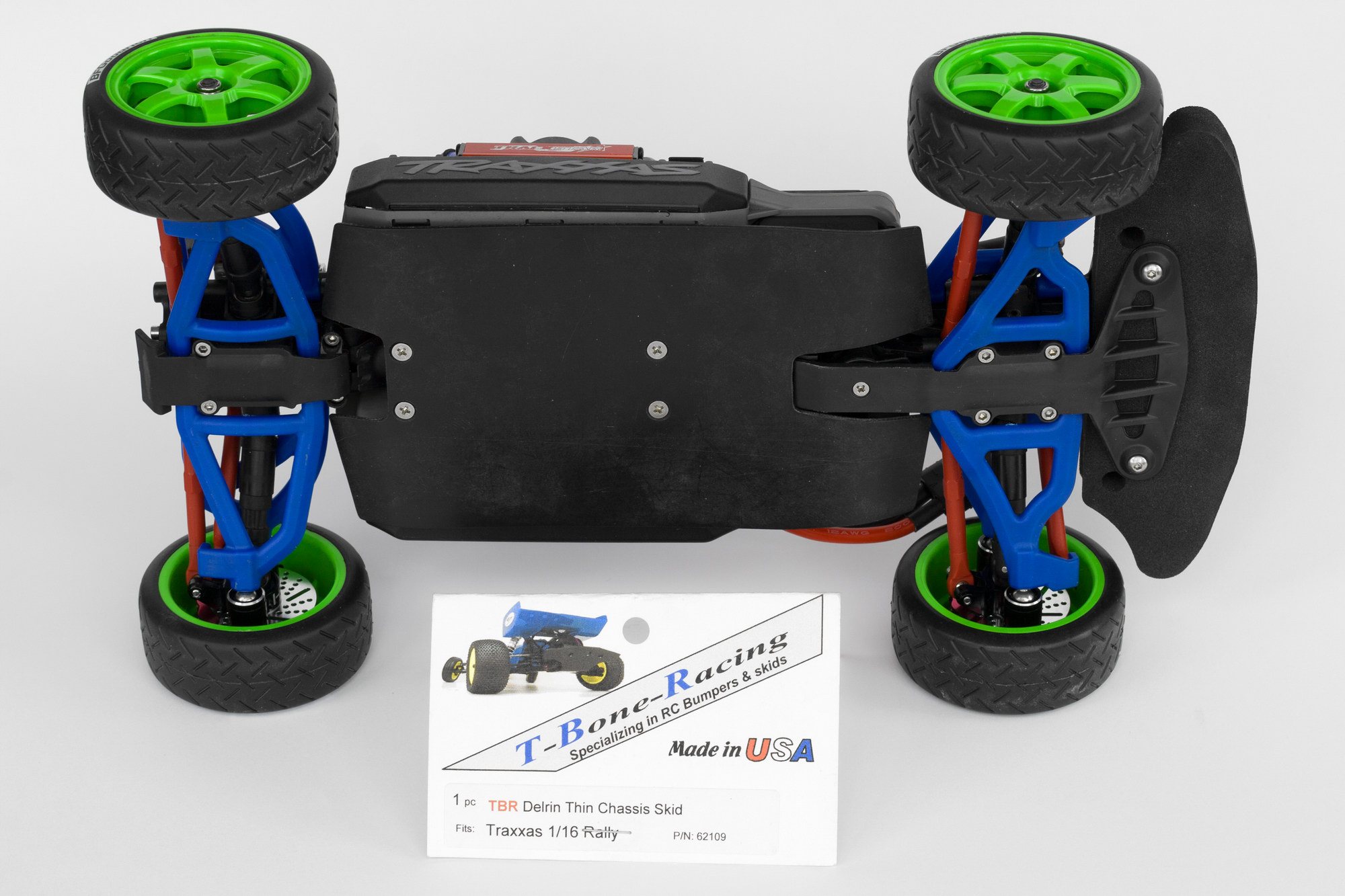

уменьшается клиринс. Если использовать на саммите, то защита ограничивает ход подвески, т.е. рычаги упираются в защиту и ее надо подпиливать, если хочется сделать все красиво. Между защитой и днищем есть щель, в нее забивается грязь или снег. Зимой это привело к полной блокировке хода подвески и сервосейвера, летом это критично если кататься в грязи. (кстати, мелкие ветки тоже забиваются и мешают ходу подвески)
Но существенный плюс - хорошее укрепление шасси.
www3.towerhobbies.com/cgi-bin...2820&search=Go
жесть, вы готовы отдать 35 баксов за один акум??? Да давайте я вам с хобей пачку закажу нормальных акумов на эти деньги, если у вас нет карточки международной.

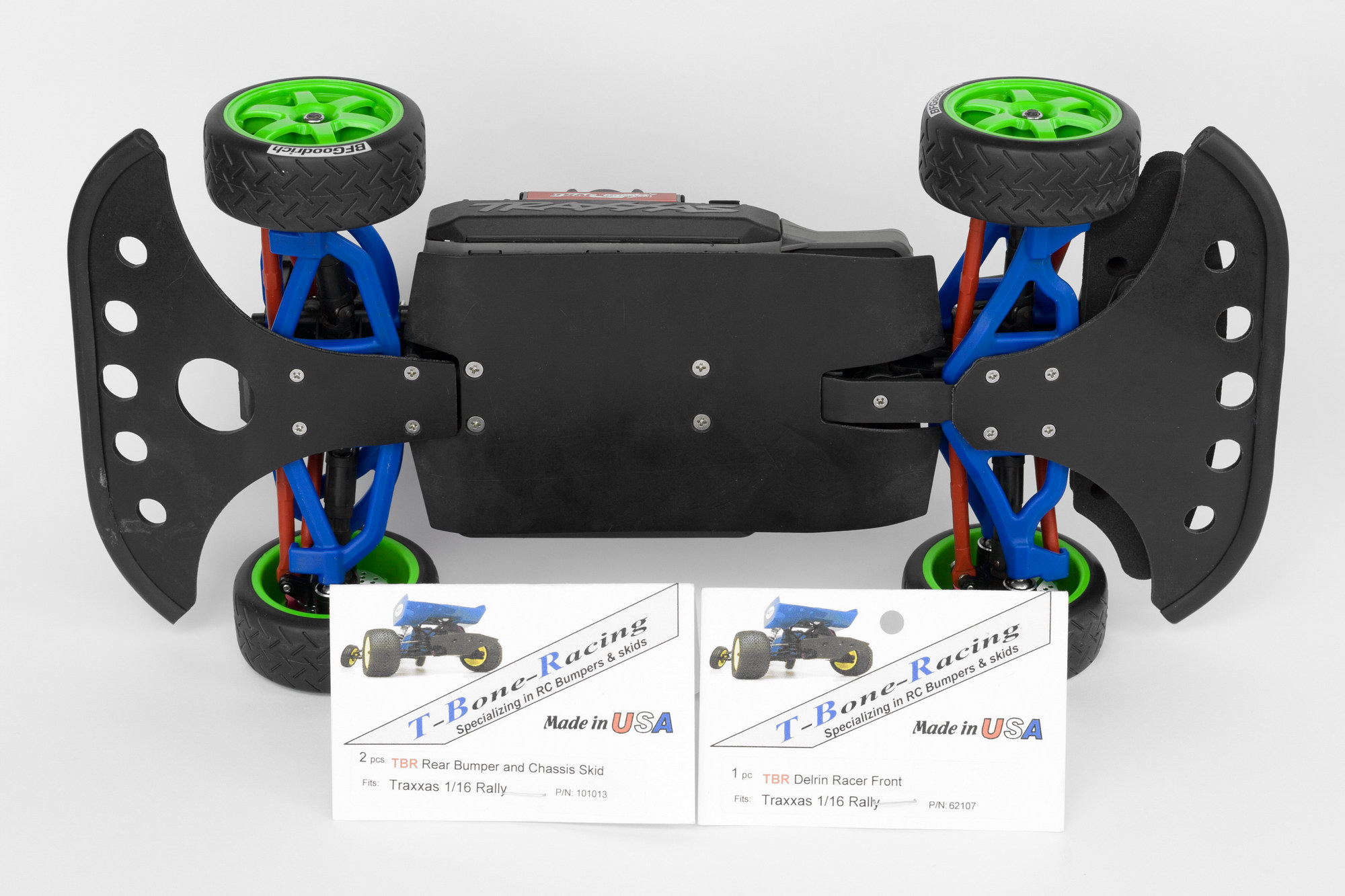

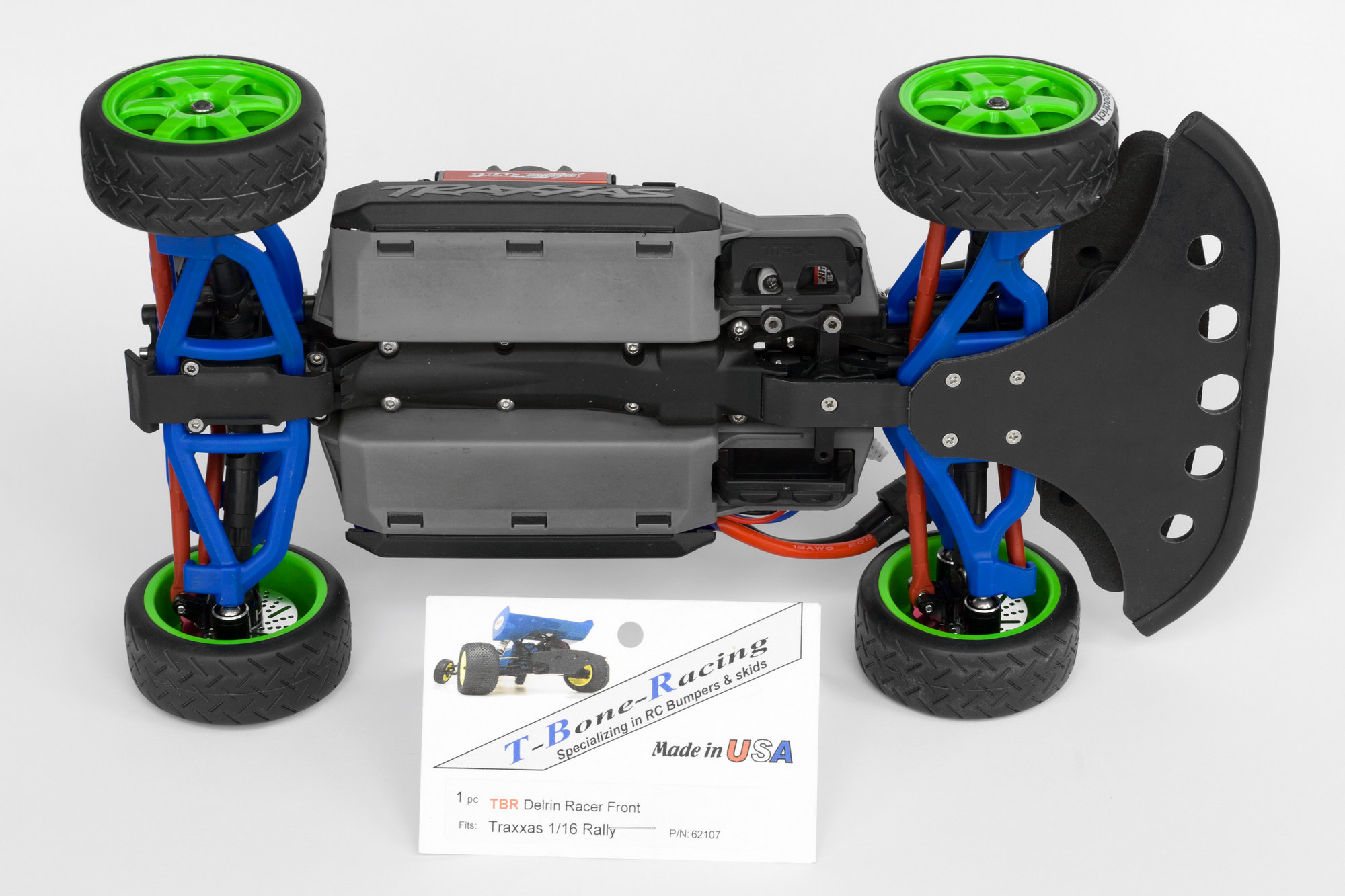

вы уверены что говорите об тибоне специально разработанном для самита? Здаётся мне что вы имеете ввиду защиту для ревы. Очень сомниваюсь, что если вещь продаётся именно для определённой модели, то там нужно будет что-то подпиливать.
У меня ревовская. Цепляет он только при максимальных отклонениях задними рычагами, передней частью. Так как родных от саммита рычагов не осталось то стоят ревовские. Могу предположить, что с родными рычагами цеплять не будет.
Мне интересно, что они поменяли относительно ревы. Судя по фоткам на сайте тбона различия нет (хотя на фотках защиты для саммита сфоткана минирева).
Ну а все остальные неприятности остануться, даже если они изменили профиль.
Сейчас речь идет о монолитной защите. На сайте тбона есть раздельная защита.
извиняюсь за нетактность, но вы уверены что это рева на фотках?
t-bone-racing.net/…/C331-TBR-3pc-Thrasher2-front-b…
а какая разница? Монолитная по идее лучше длжна быть.

если не получится найдите у кого есть карта и пусть вам купят, если не найдёте, у меня карта москва-минск, у вас должны быть такие банки, я вам куплю… но 35 баксов за акум платить…последнее дело вообще.
А вы все же советуете купить hobbyking.com/hobbyking/store...dProduct=20390
Самый оптимальный вариант, 3s тоже есть специально для тракса тоже, можете 1 купить на будующее, когда азарт повится
Я писал про защиту без бамперов. Сейчас посмотрел Вашу ссылку - кит с бамперами от ревовского отличается только самими бамперами, а точнее формой бамперов и комплектом крепления, т.е. болтиками. (ревовский передний бампер не катит на саммит). А сама форма защиты днища, такая же как и у ревы. И места касаний остались те же. На фотках по Вашей ссылке видно где задний рычаг будет касаться защиты. Это происходит если максимально задирать подвеску (я так и сделал), в остальных случаях рычаг может задевать только при прыжках, но это не критично. Кстати, если пружины стоят средней жесткости и мягче, то при установке машины на колеса, касание уйдет.
Я уточнил, что обсуждаем именно монолит, чтобы не спутали с раздельной. Ссылка на раздельную защиту
Монолит действительно лучше, так как усиливает шасси. А раздельная, особенно в таком исполнении, кмк, будет только способствовать отлому шасси. Так как при использовании стандартных бамперов, нагрузка демпфировалась бампером и дальше распределялась частично на булки, частично на шассь. А в данной конструкции - демпфера нет и крепится бампер только снизу, соответственно возрастает нагрузка на шассь. При лобовом ударе не критично, а вот если прыгать…

Поменял задний дифф, смазал, покрутил, все вроде норм, начинаю ставить на место, прикручиваю к шаськи, еще раз пробую, крутиться, хрустит не громко, иногда клинит, то это такое? Дифф, подшипники, или руки из …
если клинит так что не провернуть, значит сильно прижимаются шестерни, если двумя пальцами клин проворачивается - всё нормуль. Возможно пора уже менять подшипники на ведущем валу, проверьте не люфтят ли.
Хрустит негромко это хорошо - значит зубы заходят до конца, а не касаются кончиками.

лучше брать эти:
www3.towerhobbies.com/cgi-bin/wti0001p?&I=LXBLNK&P…
тем более что duratrax нету в наличии.
они практически такие же как и 2200 40c по габаритам:
