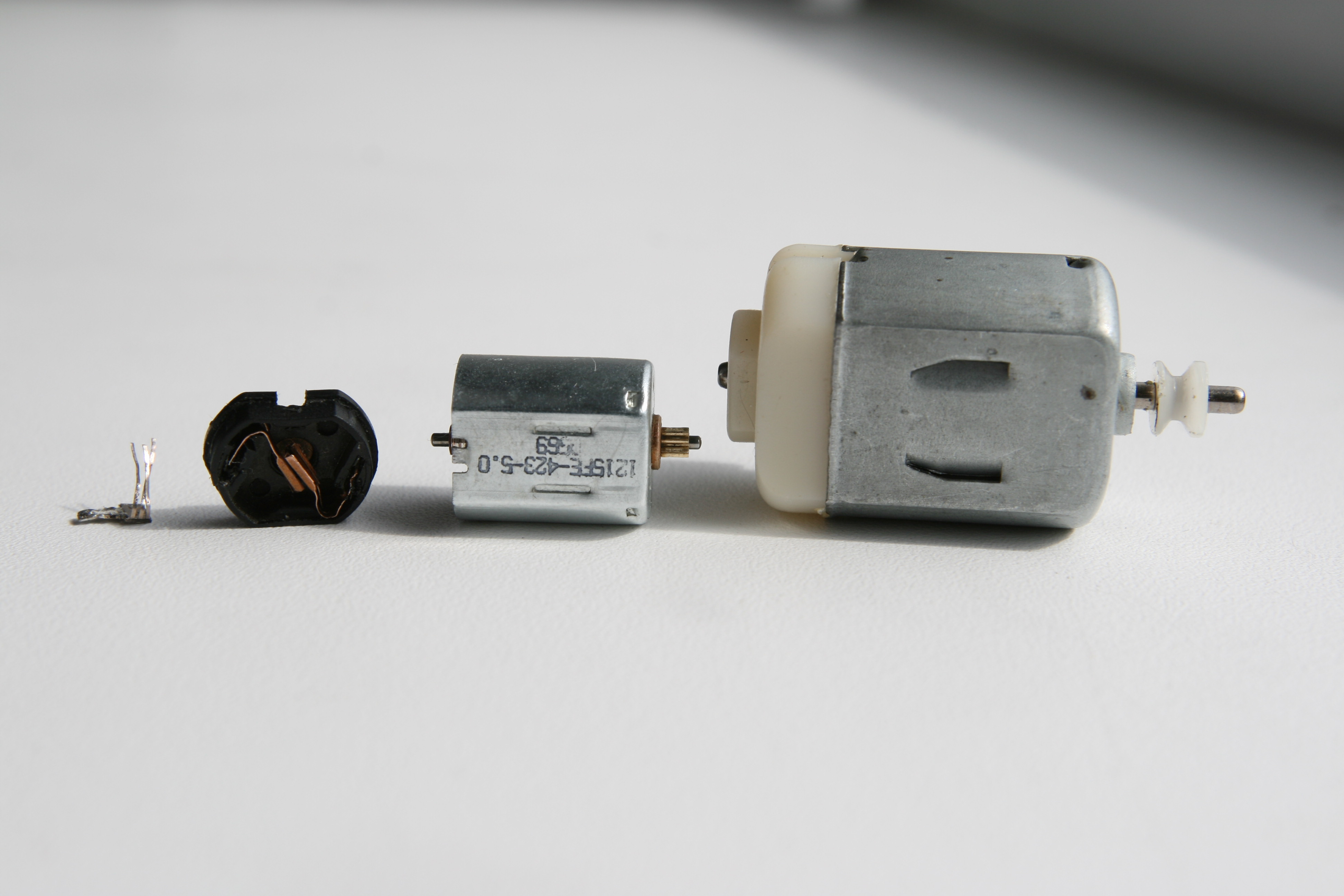

Основные проблемы - износ щеток мотора, износ пластиковых шестерней, слабое усилие.
2. Как быть…
В целом “быть” с этой сервой вполне себе можно (на начальном этапе 😉 )
Изношенные щетки можно трансплантировать с похожих моторчиков:
www.e-revo.net/i/IMG_6285.jpg(1228 Kb)
www.e-revo.net/i/IMG_6306.jpg(789 Kb)

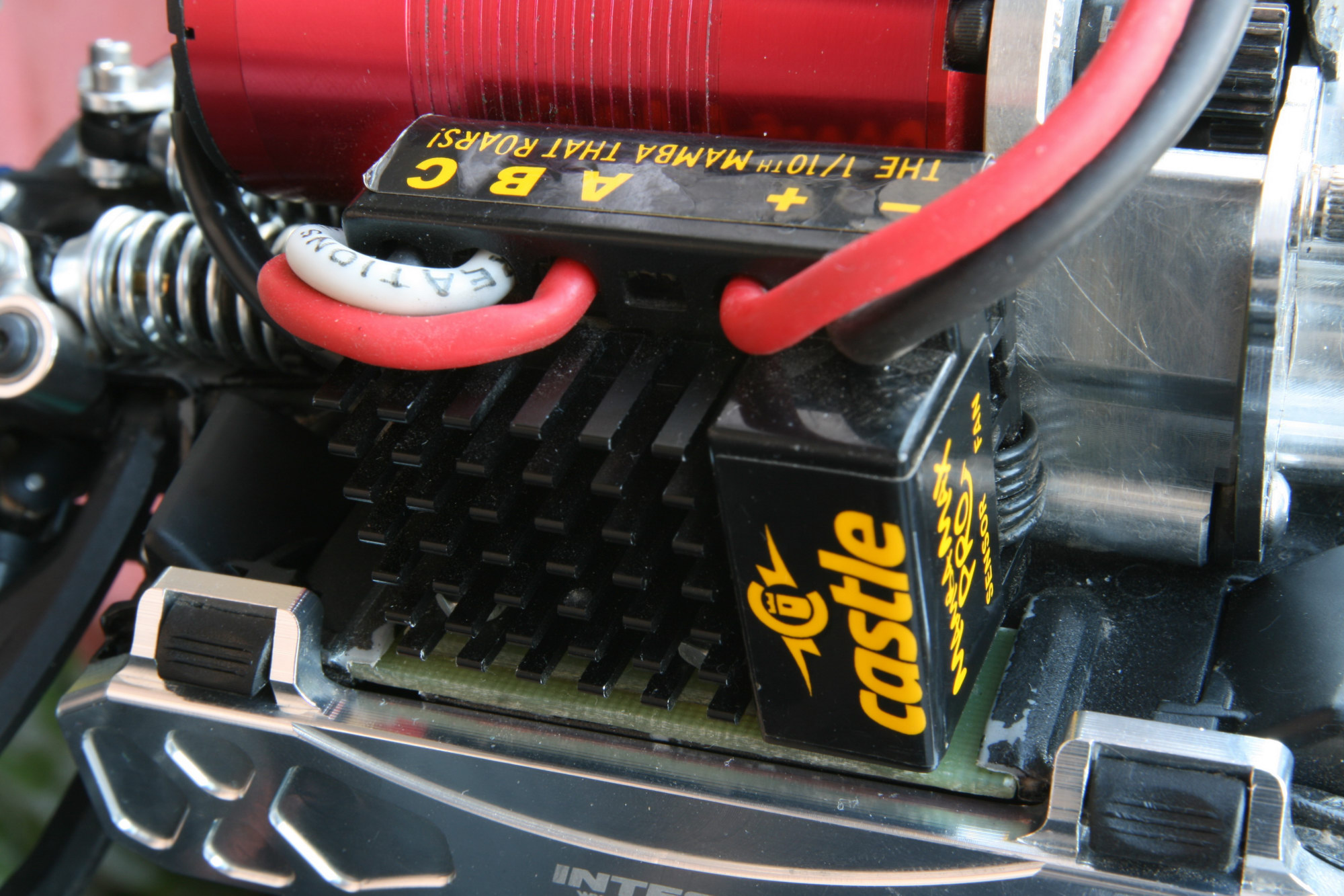

Сравнение двух НЕ бюджетных вариантов регуляторов от владельца.
Castle Sidewinder SV2 VS LRP NEXXT 4X ESC Showdown!
По ссылкам можно найти фото монтажа и видео.
Пишет, что оба влагозащищенные и отлично себя чувствуют без кулеров.

Варианты подороже, уже с влагозащитой и без кулеров - предыдущий пост. Там же миниобзор (по-бусурмански, translate.google.ru в помощь) и по ссылкам фотки монтажа. Так же, человек пишет, что они прям ну очень плавные, прям как на сенсорной системе. На видео, в целом, это видно - гораздо лучше, чем на стоковом.
Если хочется совсем кучеряво и под сенсорный мотор - Mamba Max Pro вам в помощь.

  2. Термопроводящий клей Радиал или Алсил. Есть и другие, но эти лучше. Купить там же где и лак. Цена 150-250 рублей за шприц. Смотрите дату изготовления. Нужен посвежее, т.к. они очень быстро высыхают и вам может попасться уже высохший или близкий к этому.
  3. Герметик бытовой или автомобильный(ABRO красный). Я брал автомобильный, он мягче, термостойкий, не засыхает до жесткого состояния(всегда очень мягкий остается). Автозапчасти около 50 рублей. Бытовой сами ищите
  4. Смазка ШРУС с графитом. Можно так же использовать литол или что то подобное. Автозапчаси 50р за тюбик.
  5. Бензин Калоша. Так же можно использовать изопропиловый спирт. Радиодетали. Цена зависит от объема. Я брал последний раз литровую бутылку че то рублей за 80. Спирт там же продается, стоит примерно столько же. Вообще калоша очень полезная штука не только в моделизме, но и вообще дома.
  6. Кисть. Обычная рисовальная кисть 2-3мм диаметром. Канцтовары. Почем фиг знает, я у ребенка отжал
  7. Баночка с герметичной крышкой. Баночку нужно подбирать такую, чтоб туда спокойно влез ваш регулятор в разобранном виде плашмя. И было место там им поболтать немного. Купить можно например в пеликанах. Есть у них такие полиэтиленовые баночки разных размеров с крышкой завинчивающейся. Стоят от 20 рублей примерно.
  8. Шарики. Обычные резиновые шарики. Возьмите несколько разного размера. Где и почем купить думаю найдете.
  9. Нейлоновые хомуты(стяжки). Шириной 1.5-2мм. Желательно купить хорошие именно нейлоновые. Они не должны ломаться или даже трескаться при сгибе пополам. Я брал хорошие в Тамаре. Цена разная, в зависимости от длинны и количества.
  10. Наждачная бумага. Я честно говоря не помню точно зернистость. В общем нужен один лист грубой довольно, думаю 800-900 нормально будет. Лист 1000 и лист 2000. Покупаем на строй рынке(Вега, Русь) или в строймагах. Цена рублей 10 за лист.
  11. Пластиковая карта. Лучше платину, можно голд, ну классик на крайняк сойдет
  12. Инструменты. Отвертка, нож, зажигалка, зубная щетка, зубочистки, канцелярский нож с НОВЫМ лезвием.
    Так же сразу нужно продумать как вы будете вывешивать электронику на просушку. Желательно чтобы плата регулятора висела параллельно земле, что бы лак не стекал на одну сторону. Вешать нужно за провода, чтобы пролаченная поверхность ничего не касалась.
    Так же сразу предупрежу, что лак довольно сильно воняет, но сушить нужно при комнатной температуре или выше. Так что либо ждите тепла, либо выгоняйте домашних на время процедуры
    Снимаете с регулятора все лишнее - кулер, корпус, в общем все что пластиковое и можно открутить, отщекнуть и т.п. Далее первая сложная часть - радиатор. На многих китайских регах между радиатором и фетами лежит “жвачка”, термопроводящая прокладка. Отдираете от нее радиатор, сдираете ее с фетов и все. Если же у вас радиатор приклеен, то нужно его погреть зажигалкой.
    На фетах и радиаторе осталась белая чача, это клей. Его нужно смыть. Так же многие производители покрывают реги своим каким то лаком. Его тоже нужно смыть. Для этого наливаем в ту самую баночку калошу и замачиваем в ней рег на пару часов. Так же в банку вместе с регом можно сунуть радиатор, чтоб с него тож клей смыть. Далее берем зубную щетку и счищаем разбухшие клей и лак. Если не счищается замачиваем еще. Если нету даже признаков размокания клея или лака, заменяем калошу на спирт. Вычищаем все очень основательно, чтобы не осталось даже следов родного лака и клея. Особо уделите внимание промежуткам между фетами.
    Следующий этап, лакировка. Берем ту же самую баночку, промываем ее водой от калоши и остатков лака. Вытираем насухо. Наливаем в нее Пластик 71. Наливаем столько, чтобы регулятор полностью погружался в лак вместе с конденсаторами(если они у вас на плате). Бултыхаем рег там некоторое время, чтобы лак затек во все щели и промежутки. Вынимаем, даем немного стечь и проверяем на наличие пузырьков лака. Если обнаружили пузырек, протыкаем его зубочисткой и купаем заново, пока не получится без пузырьков. Вывешиваем на просушку как я писал выше. Сушим 1-2 часа. Можно больше, вообще чем больше тем лучше. Повторяем процедуру 4-5 раз. Можно больше, но не слишком. После последнего купания сушим 1 день. Лучше 2. И повторяем процедуру еще раз. Тут как раз пригодится крышка для баночки, чтобы лак не сливать в бутылку.
    Пока регулятор сушится, обрабатываем радиатор. Все радиаторы сейчас идут крашеные или анодированные или еще какие, в общем цветные Краска ухудшает теплопроводность. Можно конечно заморочиться и снять краску со всего радиатора, но сомневаюсь, что кто так будет делать Можно взять радиатор от компьютерного кулера для процессора и обрезать по размерам. Это хороший вариант, т.к. на процах радиаторы обычно не крашенные и у них ребра выше, следовательно площадь теплоотдачи лучше. Я не стал так делать. Если вы хотите отставить родной радиатор, то делаете следующее. Берете грубую наждачку и сдираете краску с дна радиатора. Сдираете основательно, чтобы не осталось следов. В идеале нужно наклеить кусок наждачки на ровный кусок дерева или фанеры. Далее обрабатываете 1000 шкуркой потом 2000. В идеале еще отполировать, но это на ваше усмотрение. Мелкими шкурками обрабатывать пока поверхность не станет однородно-матовой, без явных царапин от грубой шкурки. Протираете калошей. Все радиатор готов к приклейке.
    Клеим радиатор. Итак регулятор просушен, радиатор отполирован. Далее берете канцелярский нож и очень аккуратно срезаете лак с каждого фета, чтоб он стал как можно чище. Срезается довольно легко. Срезать нужно только верхушку. Как крышечку снять. Усилий не прикладывать никаких совсем. Протираете феты ваткой с калошей и больше не трогаете пальцами феты и вообще ни чем. Так же еще раз протираете радиатор. Далее клей. Его лучше выдавить на что нибудь и хорошенько перемешать. Далее обильно мажете феты этим клеем при помощи пластиковой карты(ну или куска от нее если рег не большой). Нужно хорошо промазать промежутки между фетами, чтобы клей туда зашел хорошо. Так же хорошо промазывайте крайние феты по бокам. Далее мажете клеем радиатор, но уже очень тонким слоем, при помощи той же карты, как можно тоньше. Прикладываете радиатор к фетам замазываете боковые щели клеем и прикручиваете радиатор к плате. Сушите 2-3 дня. Когда клей высохнет повторяете процедуру купания рега в лаке еще пару раз, но радиатор полностью конечно не купаете, погружаете только чуть выше уровня стыка радиатора с платой.
    Провода. Здесь уже на ваше усмотрение; Я же прокрыл аккуратно герметиком стыки проводов с микросхемой;
    Герметизируя таким способом, я пока не каких касяков не нашел))
    Пока вроде все)) Этот совет мне дал знакомый, спасибо ему; он так же герметит и проблем вроде нет))
    Далее, чтобы регуль не лепить на кузов ревы, я сделал ему небольшую коробочку из абээски с отверстиями для охлаждения)) коробка также встает на старые пазы регулятора; Эту коробочку всегда можно снять, если надо (очень удобно)
    Пока вроде все)) если что не так, рад буду выслушать все недочеты))
